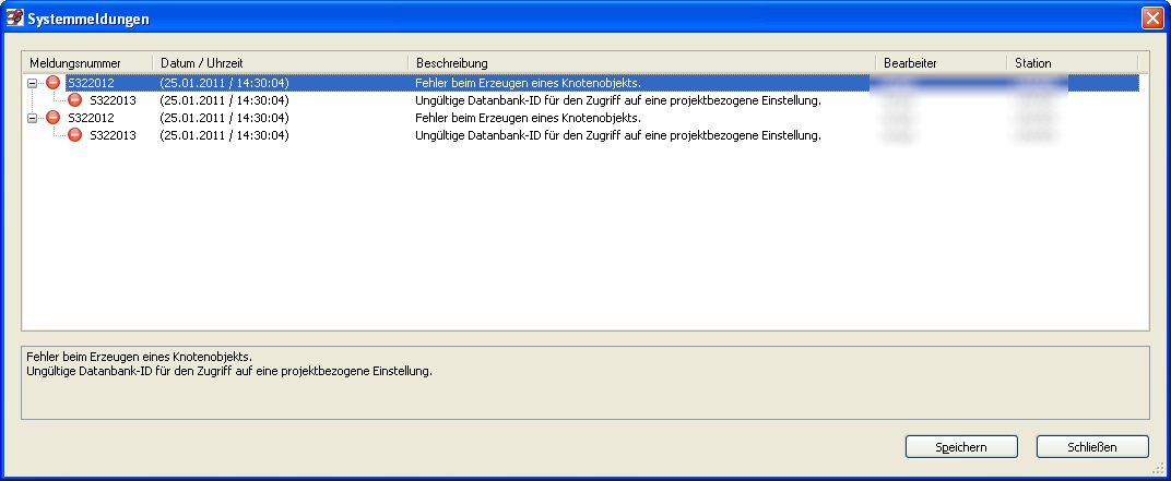

EPLAN Electric P8 : Fehler S322012 / S322013 beim Starten von P8 2.0
HKXVZBi am 25.01.2011 um 14:39 Uhr (0)
Hallo, ich bekomme folgende Fehlermeldungen beim Starten von P8 2.0S322012: Fehler beim Erzeugen eines Knotenobjekts. Ungültige Datanbank-ID für den Zugriff auf eine projektbezogene Einstellung.S322013: Ungültige Datanbank-ID für den Zugriff auf eine projektbezogene Einstellung.Was muss ich denn machen um diese Meldungen abzustellen?gruß marco------------------"Eine routinemäßige Seelen-Analyse hat ergeben, dass er von Grund auf böse ist."Dr. Julius Hibbert
