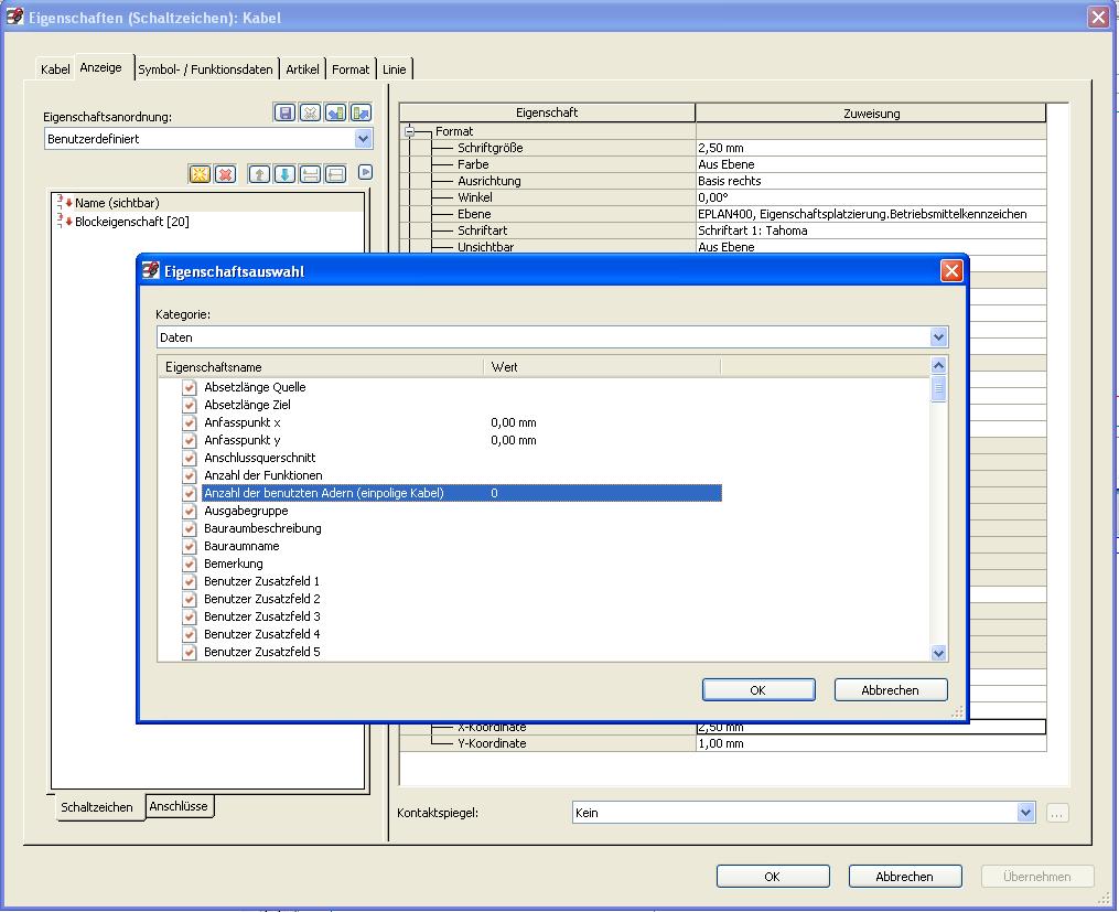

EPLAN Electric P8 : Kabelübersicht
HKXVZBi am 28.01.2011 um 09:23 Uhr (0)
hallo, ich weiß nicht ob dir das weiter hilft aber unter den Kabeleigenschaften gibt es eine Vielversprechende Eigenschaft, wenn man hier auf F1 drückt kommt man in die hilfe wo alle EPLAN-Eigenschaften sortiert nach ID aufgelistet sind vielleicht ist ja da was passendes dabei. Wenn man es nicht direkt anzeigen lassen kann, sollte es aber über eine Blockeigenschaft funktionieren.Hier mal der Auszug zu der markierten Eigenschaft im Bild:35109 Anzahl der benutzten Adern (einpolige Kabel)Manuell eingetragene ...
