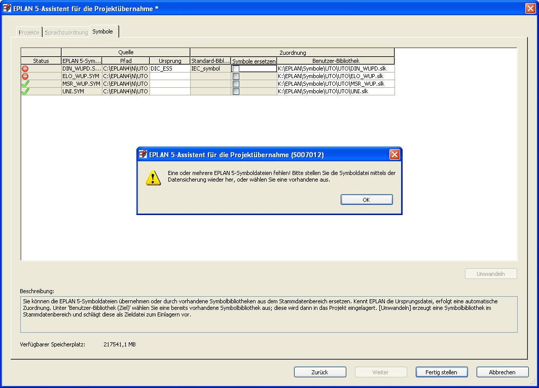

EPLAN Electric P8 : EPLAN 5-Assistent für die Projektübernahme
HKXVZBi am 01.07.2011 um 11:13 Uhr (0)
Hallo, ich wollte ein Projekt aus 5.70 in P8 2.0 überführen, aber ich komme nur zu dem Schritt bis ich die Symbolbibliotheken umwandeln kann... was aber nicht funkioniert. Und wenn ich einfach auf Fertigstellen klicke bekomme ich die Hinweismeldung (S007012)Eine oder mehrere EPLAN 5-Symboldateien fehlen! Bitte stellen Sie die Symboldatei mittels der Datensicherung wieder her, oder wählen Sie eine vorhandene aus.Gruß Marco------------------Wie man sich verhält wenn man sich in einer aussichtslosen Situation ...
HKXVZBi am 01.07.2011 um 13:23 Uhr (0)
das Problem wurde behoben *das 5.70 Projekt wurde (als *.z13) gesichert *diese Sicherung wurde als Grundlage zur Datenübernahme genommen,*jetzt konnten die Symbolbibliotheken umgewandelt werden und die Projektübernahme erfolgreich beendet werden Gruß Marco------------------Wie man sich verhält wenn man sich in einer aussichtslosen Situation befindet:Freuen Sie sich das es das Leben bisher so gut mit Ihnen gemeint hat. Wenn es das Leben bisher allerdings nicht so gut mit Ihnen gemeint hat, was angesichts ...

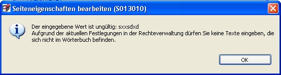

EPLAN Electric P8 : Seiteneigenschaften bearbeiten (S013010)
HKXVZBi am 04.07.2011 um 12:27 Uhr (0)
Hallo zusammen, ich habe das Problem (bzw. ein Kollege) das die Seiteneigenschaften nicht bearbeitet werden können.Beim ändern des Seitennamens kommt hier die Fehlermeldung:Der eingegebene Wert ist ungültig: sxxdxdAufgrund der aktuellen Festlegung in der Rechteverwaltung dürfen Sie keine Texte eingeben, diesich nicht im Wörterbuch befindenEinfache Texte auf den Seiten können ebenfalls nicht bearbeitet werden.ich hab schon in der Hilfe nachgeschaut abger nichts gefunden bzw. zwar schon etwas zur Rechteverwa ...
