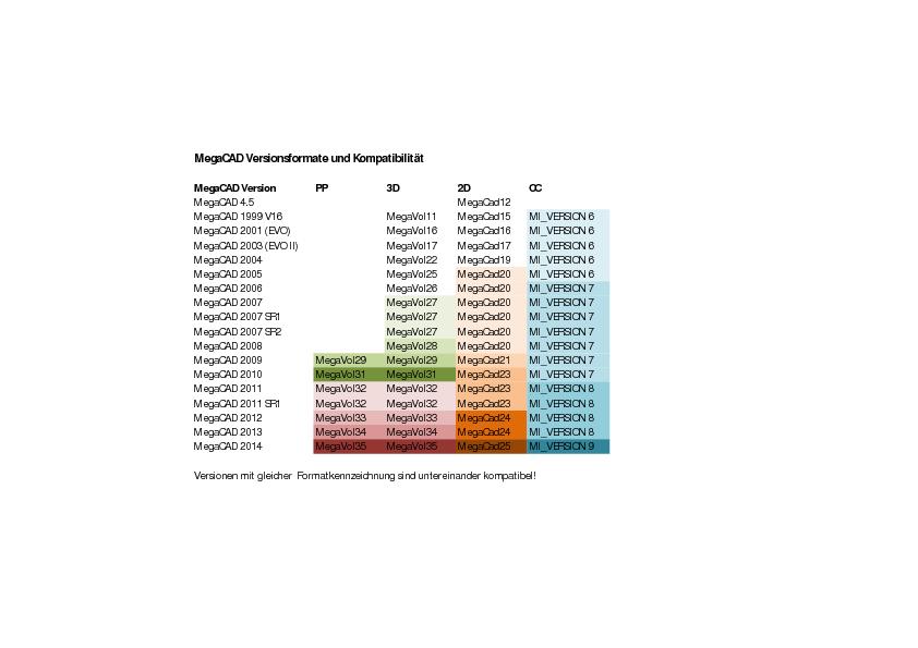

MegaCAD : prt datei 2013 öffnen mit 2011 version
JonCarpenter am 03.11.2013 um 00:48 Uhr (1)
Hola,hier eine Liste mit den Formaten der verschieden MegaCAD Versionen. Daran erkennt man welche MegaCAD Version zu welcher abwärts kompatibel ist. Bei den 3D-Versionen ist die Abwärtskompatibelität meist nicht gegeben, bei den 2D-Versionen kann man mehr Glück haben.------------------Jon Carpenter
