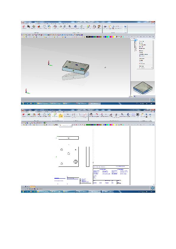

Kath78 am 07.02.2017 um 07:51 Uhr (15)
Hallo Berndiich gehe immer wie folgt vor:Im FT mit der rechten Maustaste auf das jeweilige Bauteil bzw. Baugruppe klicken und dann Arbeitsblatt anlegen anklicken.Dort lege ich die Ansichten ab und erstelle einen neuen Papierbereich ... meistens A3 ... dort lade ich dann meine Blattvorlage hinein und erstelle dann über Teilansichten erzeugen meine Zeichnung ... in den Einstellungen kann ich dann den Maßstab (skalierfaktor) eingeben und auch Layer aus und einschalten. Bei Megacad muss man im Vorhinein sich Z ...
