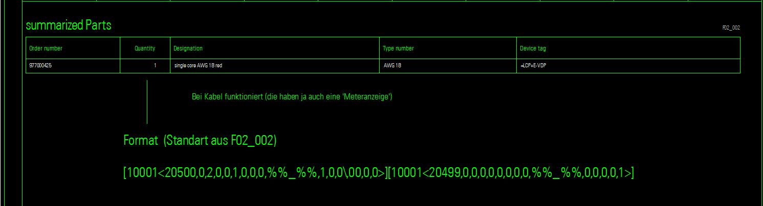

Moin moin Wie kann ich im ePlan eine Litze (z.B AWG 18) rot richtig darstellen? Mein Problem ist: Das ich keine Länge am Verbautem Artikel eintragen kann, daraus folgt dementsprechend auch keine Längenangeabe in der Auswertung Im Anhang ein Makro / PDF .
