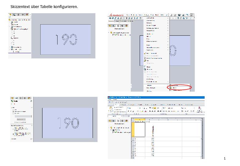

SolidWorks : Konfiguration mit neuer Skizze
Lenzcad am 14.05.2017 um 20:54 Uhr (1)
Hallo Jarrao,wenn es mehrere Konfigurationen sind, geht es auch über eine Tabelle ganz gut.Datenbank für Makros z.B.http://solidworks.cad.de/mm_index.htmGruß - Lenz

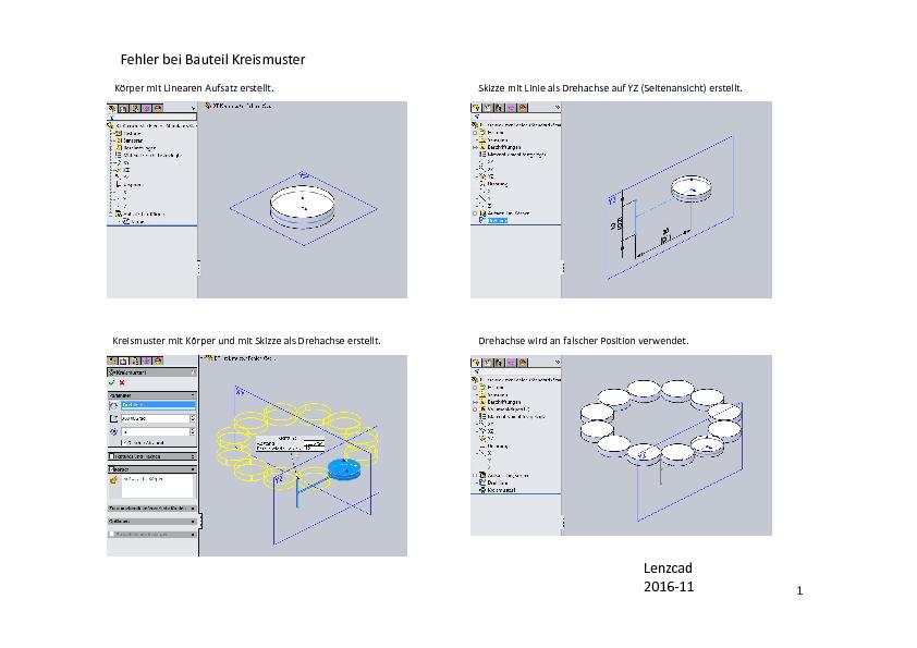

SolidWorks : Kreismuster in einer Schweißkontruktion
Lenzcad am 23.11.2016 um 08:15 Uhr (1)
Hallo Forum, hallo Ralf,ich denke das ist folgender Fehler, siehe Anhang.Böser Fehler, hat mir schon öfters Schwierigkeiten gemacht.Ich werde es an SolidWorks weiterleiten.Gruß - Lenz
