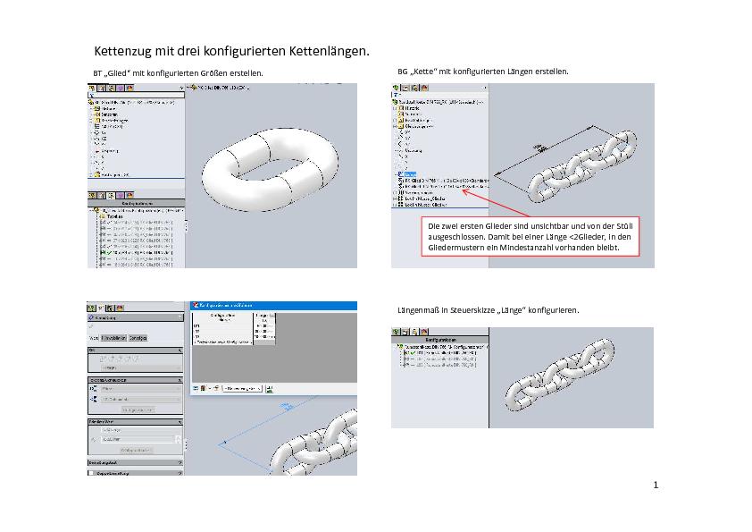

SolidWorks : Dynamisch generierte Teile in Konfigurationen zwingen
Lenzcad am 07.08.2016 um 09:27 Uhr (1)
Hallo Michael,ich habe Dir eine "Bauanleitung" gemacht. Ich denke das klärt einige Deiner Fragen.Die BG im vorhergehenden Video geht über zwei Steuerskizzen über zwei BG-Stufen. Das ist in Deinem Fall nicht notwendig. In der "Bauanleitung" ist deshalb nur eine steuernde BG-Skizze.Noch ein Hinweis zu Konfigurationen. Die angezeigte Konfiguration eines Bauteils als Komponente in einer BG (ich nenne sie "Komponenten-Konfiguration"), muss nicht die aktive Konfiguration im BT selbst sein. Wird das BT aus der BG ...
