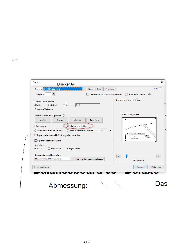

TurboCAD : Balancebord - Drucken mit Kachelmarken
Leopoldi am 12.07.2020 um 15:40 Uhr (1)
Hallo,ich habe ein Balancebord gezeichnet.Ich finde nicht wie ich dies im Papierbereich auf 4 Blatt A4-quermit Kachelmarken ausdrucken kann.Vielleicht hat da jemand einen Rat.Die PDF in der Anlage wurde mit Coreldraw erstellt.Die TurboCad- Datei wurde mit der Version 21PP erstellt.Schöne Grüße------------------ - Heimwerker
In das Form TurboCAD wechseln
Leopoldi am 13.07.2020 um 13:28 Uhr (1)
Hallo TC17pro,eine PDF Datei (A4) sollte man doch auch auf A3 1:1 ausdrucken können?Bei mir sieht der Druck wie im Anhang aus. Schöne Grüße------------------ - Heimwerker

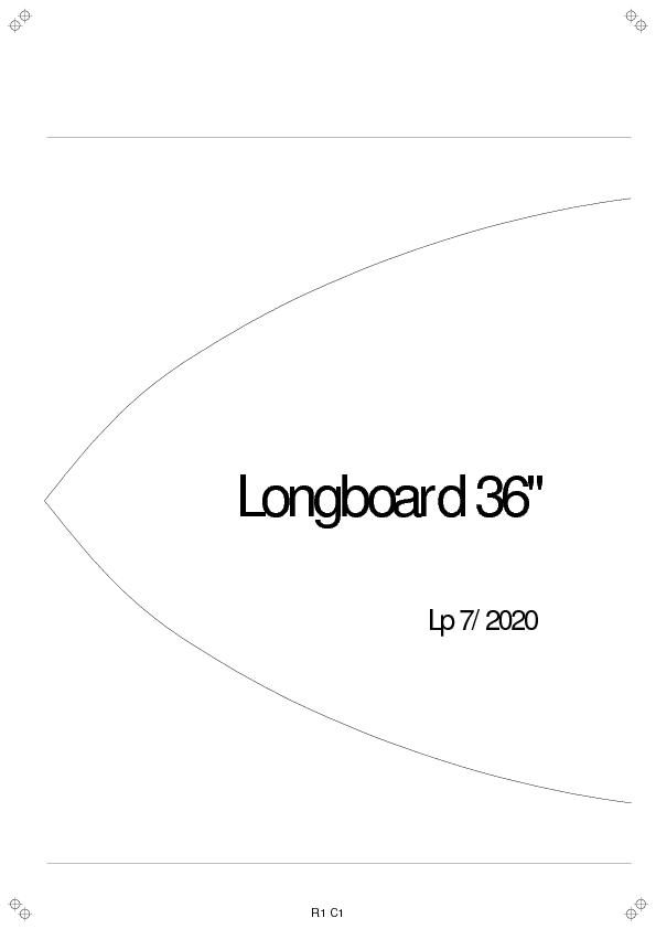

Leopoldi am 15.07.2020 um 16:42 Uhr (1)
Hallo,nach der Eingabe von einem Druckrand funktioniert der Ausdruck meines Longboardsmit Zuschnittmarken.Die Datei habe ich mit TurboCad 21 PP erstellt.Schöne Grüße------------------ - Heimwerker

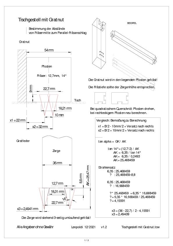

TurboCAD : Fehlersuche im Projekt
Leopoldi am 22.12.2021 um 10:03 Uhr (1)
Hallo,wem über die Feiertage langweilig ist kann mal auf Fehlersuche gehen.Das Maß  x3 ist im CAD  2,49  und laut Excelberechnung 2,59.Bis jetzt habe ich noch nicht die Ursache finden können.TC- Datei im AnhangExceldatei auf meiner web-Seite  www.max-mg.deWas noch fehlt ein parametrisches Modell.Schöne Feiertage------------------ - Heimwerker[Diese Nachricht wurde von Leopoldi am 22. Dez. 2021 editiert.][Diese Nachricht wurde von Leopoldi am 22. Dez. 2021 editiert.][Diese Nachricht wurde von Leopoldi am 22 ...
