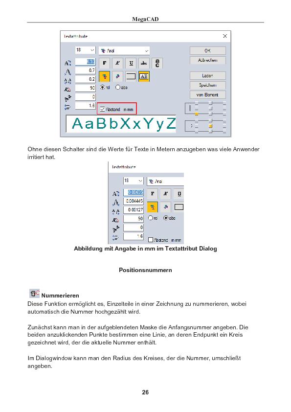

Hallo Stephan,ich habe nochmal nachgeschaut. Die Funktion Nummerieren stammt aus der 2016. Sie sollte eigentlich Bestandteil der normalen Version 2017 sein.Die Metall hat eine eigene Positionsnummern...? Mit der habe ich nie gearbeitet, da diese sich mir nicht erschlossen hat.Weshalb in der Testversion die Funktion fehlt, kann ich nicht nachvollziehen. Das wäre eine Frage an den Support.Schau nochmal unter Text nach, ob das Symbol anders benannt ist.Ich lege dir mal die Beschreibung aus der 2016 bei. Hier ...

Schau mal hier da ist der Produktvergleich von MegaCAD.Danach müsste die Stücklistenfunktion auch in der Metall 3D vollumfänglich enthalten sein. Dazu gehört nach meiner Auffassung auch die Nummerierung.Also Frage an den Vertrieb!------------------Gruß Matthias bald bin ich groß
In das Form MegaCAD wechseln
MegaCAD : Megacad und Stücklisten und Nummern-Ballons
MABI am 04.07.2017 um 16:20 Uhr (5)
Nein, das kann es nicht sein. Dass die normale 3D Version nur eine eingeschränkte Stücklistenfunktion hatte, war ein Grund dafür, dass ich mir die Metallapplikation zugelegt habe.Da könnte ich mir eher vorstellen, dass der fehlende elementbezogene Text, der Grund ist.Wobei sich dies mit den verfügbaren Elementinformationen widerspricht.Ist eine Positionsnummer als Bestandteil der Stückliste eine Elementeninformation oder ein Elemententext??? Da würde ich tatsächlich den Vertrieb konsultieren. Schließlich w ...
