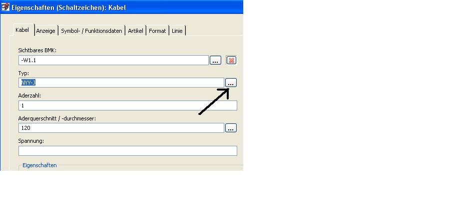

EPLAN Electric P8 : Eplan P8.2.1 - Kabeltypauswahl
Marina am 03.01.2012 um 13:09 Uhr (0)
Hallo all, erst einmal wünsche ich euch ein frohes neues Jahr und hoffe, dassihr die Feiertage alle gesund und munter überstanden habt  Nun zu meinem Problem. Ich habe ein Projekt von EplanP8 kopiert und möchte es in P8 2.1 weiterbearbeiten.Nun versuche ich den Kabeltyp NYY-J zu ändern in z.B. Ölflex.Ich klicke also das Kabel an, gehe auf Typ und bekomme die Auswahl.Leider sind in der Auswahl nur die Kabel mit dem Typ NYY-J zu sehen,meine Artikeldatenbank hat aber etliche Kabeltypen mehr...wo sind die all ...
Marina am 03.01.2012 um 17:43 Uhr (0)
Hallo Bernd,ich wünsch Dir auch ein schönes neues Jahr ich wollte den Kabeltyp über das Kabel selbst auswählen. Habe z.B. ein Kabel mit dem Typ NYY-J und möchte nur den Typ ändern."Bereits eingefügtes Kabel anwählen, dann auf Typ und Kabeltyp auswählen"In Eplan8.1.9 habe ich dort immer die komplette Liste aus meiner Datenbank angezeigt bekommen, in P8 2.1 werden mir nur alle Kabel des Types "NYY-J" angezeigt. Ich habe allerdings festgestellt, wenn ich am Kabel direkt den Typ lösche, kommt die ganze Liste ...
Marina am 04.01.2012 um 06:16 Uhr (0)
Moin Bernd,habe es gerade noch einmal versucht, es klappt aber nicht. Die Häkchen sind auch alle wie auf Deinen Bildern. Auf meinem Bildsiehst Du, über welche Auswahl ich gehen möchte. LGMarina------------------Ihr aber seht und sagt: Warum? Aber ich träume und sage: Warum nicht? ...George Bernard Shaw

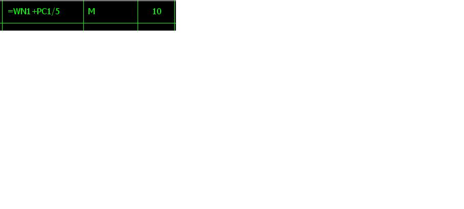

Nochmal ich habe aber noch ein anderes Problem.In der Artikelstückliste (Vers.2.1)werden die Klemmen einzeln aufgeführt.Es ist gleiche Formular wie Vers.1.9 und es sind auch die gleichen Einstellungen.wie kann das sein. Schicke mal zwei Bilder mit /1x Vers.1.9 + 1x Vers. 2.1)LG Marina --- die noch müde ist ------------------Ihr aber seht und sagt: Warum? Aber ich träume und sage: Warum nicht? ...George Bernard Shaw

Hi Bernd,oh...sorry für das Mischen versch.Themen. Soll ich für das Klemmenthema nun einen eigenen Thread eröffnen?Also das mit den Klemmen in der Stückliste war in der Ver.1.9 richtig. Sie wurden nur 1x aufgeführt (z.B. X0/Menge 10) oder so. In der neuen Vers. wird zwar die Gesamtmenge aufgeführt, aber dahinter stehen noch die 9 anderen Klemmen ohne Summe. Das hat vorher funktioniert (Vers.1.9) mit den gleichen Einstellungen Ich habe hier im Forum auch schon danach gesucht, aber leider nichts gefunden. ...
