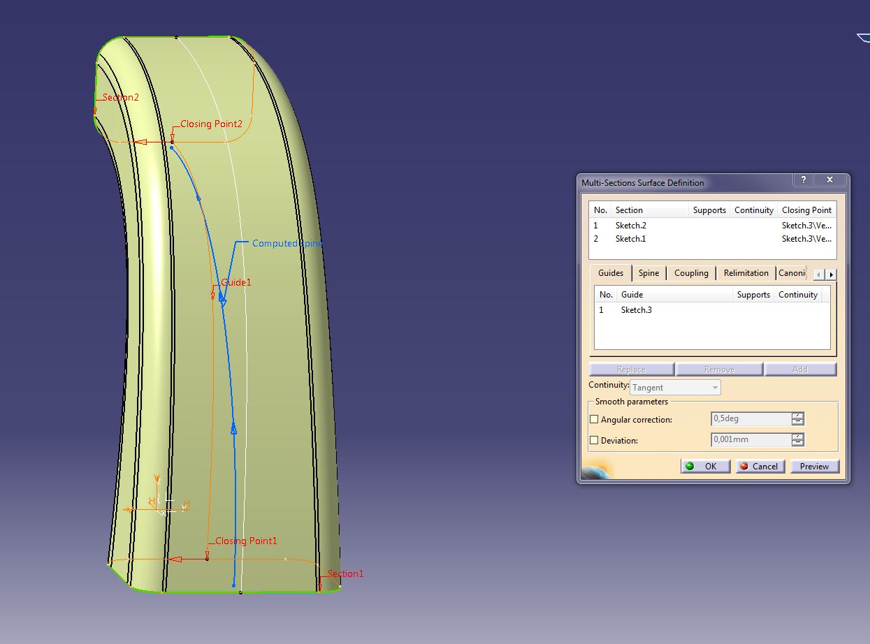

CATIA V5 Flächen : Catia V5R20 - Fläche aus Mehrfachschnitten - bauchig
MarvinR am 20.08.2015 um 09:02 Uhr (1)
Moin Moin!evtl. leg auch mal die Closing Points auf die Endpunkte der Guidecurves, so dass sie quasi in der exakt gleichen Flucht sind.Edit: (Mal abgesehen davon, dass die Fläche ja eigentlich nicht verdreht aussieht. Hilft bei mir aber trotzdem manchmal  )Edit 2: Versuch auch einmal nur über eine Guidecurve zu führen. Es kann sein das er versucht beide Kurven zu halten und dann dementsprechend die den Sketch verdreht und somit bauchig werden lässt ... Also ich weiß nicht ob meine Erklärung richtig ist un ...
MarvinR am 20.08.2015 um 09:32 Uhr (1)
So, habs mal ausprobiert mit 1 bzw 2 Guidecurves ... bei mir tritt dieses Phänomen immer dann auf, wenn ich die zweite Guidecurve hinzu füge (siehe Anhang).evtl. löst das ja auch dein Problem LG Marv
