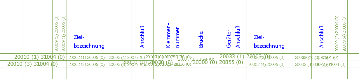

Hallo, ich habe heute etwas rumgespielt, und auch mit der Hotline telefoniert aber, es will nicht so richtig funktionieren.Es sind zwar alle Platzhaltertexte vorhanden (Bild Formular) aber es werden mir nur zwei Ziel dargestellt, und ich weis nicht warum?Die Hilfe in Eplan ist mir auch keine Hilfe.

Hallo, ich habe wieder mal als Eplanneuling ein Problem, ich habe bei uns im Schaltplan die neuen 4-fach-Klemmen mit Anschlussbezeichnung verwendet (siehe Bild), nun muss ich ein Klemmenpaln erstellen aber es gibt bei Eplan noch kein Formular das auch die Anschlubezeichnungen unterstützt.Kennt ihr ein Formular? Oder wie ändere ich ein Formular ab, das ich die Anschlussbezeichnungen mit ins Formular bekomme.
