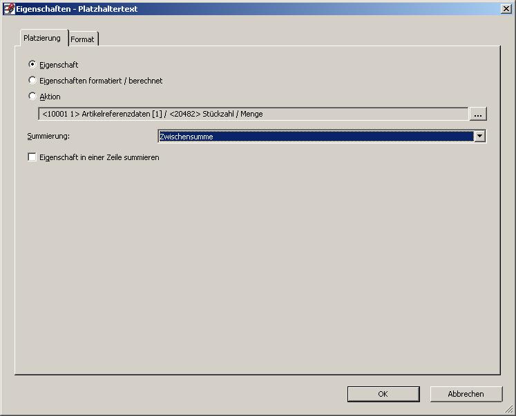

EPLAN Electric P8 : graph. Betriebsmittelliste Stückzahl
RomyZ am 22.02.2012 um 16:08 Uhr (0)
Hatte für die 2.0 mal ein Projekt mit den graph. Betriebsmittellisten aus den News von Eplan bekommen - erstmal konvertieren - und dann habe ich es gefundenNicht die Stückzahl auf "Gesamt" stellen (bringt Fehlermeldung) sondern auf "Zwischensumme"Bildchen anbei------------------Romy
