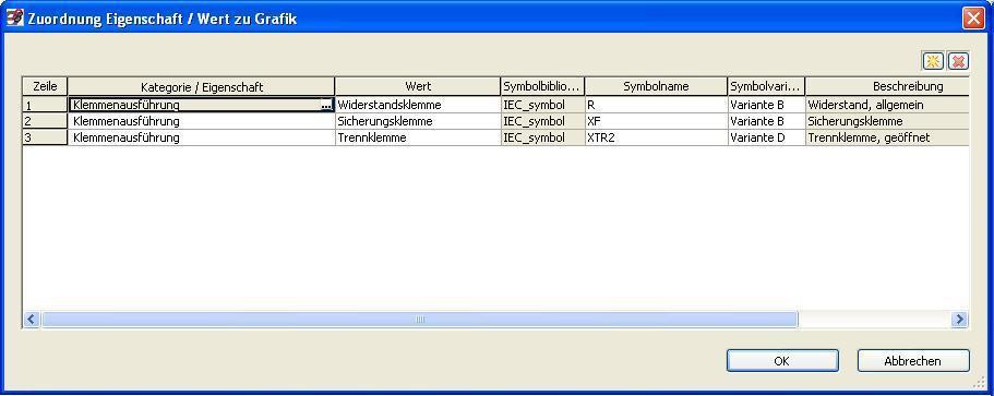

EPLAN Electric P8 : Grafik in Auswertung Klemmenplan
RomyZ am 06.01.2011 um 12:26 Uhr (0)
Halloich habe mir in der 2.0.5 ein Klemmenplanformular erstellt (Kopie von EPlan Standard-Formular F13_001.f13) und Eigenschaften mit einer Grafik versehen (siehe Zuordng_grafik.jpg)Diese Eigenschaft ist auch im Formular als Platzhaltertext platziertIm allpoligen Schltplan ist der Klemme eine entsprechende Eigenschaft zugeordnet (siehe Klemm_Einst.jpg)Bei der Klemmenplanauswertung wird mir die Grafik aber nicht mit ausgegeben.Hat jemand eine Idee woran das liegen kann?------------------Romy
