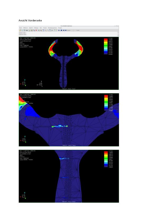

Spezi0815 am 13.07.2016 um 15:21 Uhr (1)
Hallo,OK, danke für die Info!Ich glaube, ich konnte das Problem mittlerweile eingrenzen. Es hat mit dem Kontakt zwischen den beiden Brustbein-Hälften zu tun und nicht mit der RippeneinspannungDa die zusätzliche Lagerung des Brustbeins mit weichen Federn nichts an der Situation verändert hat, habe ich sukzessive alle Modellierungen am Brustbein gelöscht bis nur mehr der Kontakt vorhanden war.Das Modell ließ sich dann rechnen, allerdings kam es zur Durchdringung der beiden Hälften trotz definierten Kontaktes ...

Spezi0815 am 07.07.2016 um 19:14 Uhr (1)
Mir ist noch etwas aufgefallen.Ich habe mal eine Analyse mit adaptiver Einschrittkonvergenz für die Konfiguration (steife Materialeigenschaften/ steife Federeigenschaften), von der ich weiß, dass sie berechnbar ist, durchlaufen lassen.In den Spannungs-Plots kann man erkennen, dass am Brustbein immer nur 1 Feder (der 3 vorhandenen) je Flächenbereichsegment belastet wird - nämlich immer rechts vorne zu links hinten. Und das obwohl die Belastung symmetrisch sein sollte, also theoretisch die Federn von links v ...
