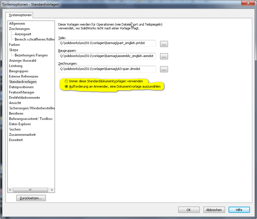

SolidWorks : Vorlage wird nich ausgeführt bei Zeichnung aus Teil/Baugruppe erstellen
StefanBerlitz am 26.01.2012 um 10:49 Uhr (0)
Hallo monka,und herzlich willkommen im SolidWorks Brett auf CAD.de Ich vermute, du hast bei den Optionen die Standardvorlagen noch so stehen, dass SolidWorks automatisch deine alten Vorlagen benutzt. Schau da mal nach, pass entweder die Pfade an oder stelle es so, dass du auch beim direkten Erstellen immer gefragt wirst, welche Vorlage du nutzen möchtest.Ciao,Stefan------------------Inoffizielle deutsche SolidWorks Hilfeseite http://solidworks.cad.de
