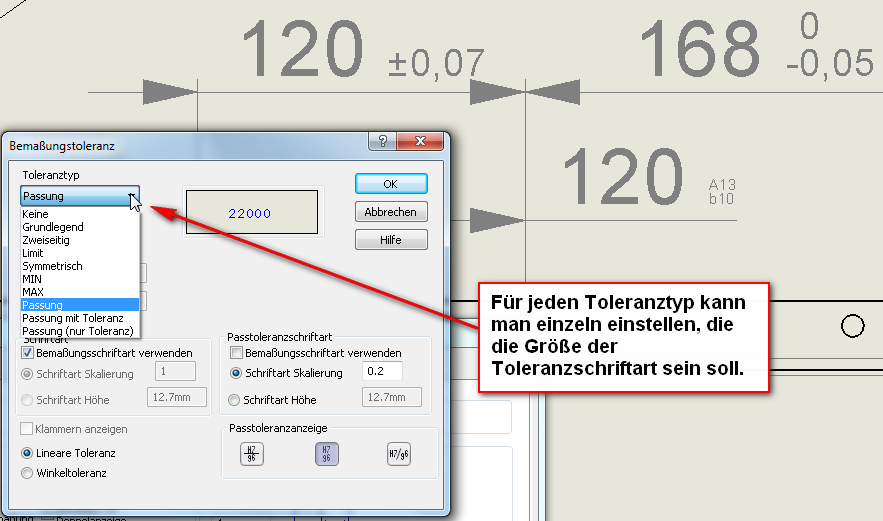

SolidWorks : Bemassung
StefanBerlitz am 09.02.2012 um 15:15 Uhr (0)
Hallo kmw,bei mir klappt das auch wie Ramona beschrieben hat; du musst natürlich für jeden Toleranztyp das so einstellen, wie du es haben möchtest.Da wirkt sich auch nur auf neu erstellte Bemaßungen aus, nicht auf bestehende. Und so eine Kombination wie du in deinem zweiten Bildchen hast gibt es nicht in SolidWorks. Der einzige offizielle Toleranztyp mit nur einem Eintrag ist die Symmetrische Toleranz, die aber immer mit einem Plusminus ist. Die Darstellung, wie du es haben möchtest, muss man "kreativ gest ...
