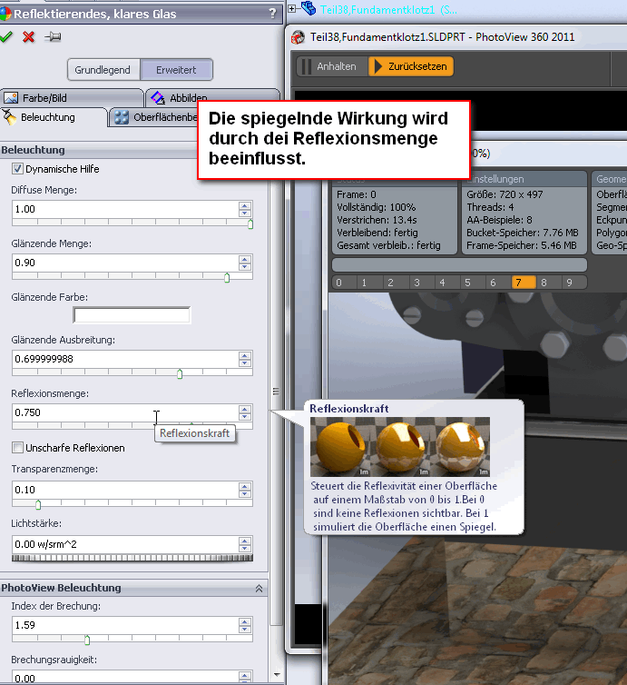

SolidWorks : PhotoView 360 Glas Darstellung
StefanBerlitz am 22.05.2012 um 08:29 Uhr (0)
Hallo Päsci,wenn ich das richtig verstehe hängt der Spiegeleffekt an der "Reflexionsmenge"; bei Reflexionsmenge 1 hast du einen perfekten Spiegel, bei 0 keinerlei Reflexe. Um durch dein Glas durchschauen zu können musst du natürlich auch die Transparentmenge hoch setzen Für ein perfekt entspiegeltes, klares Glas müsste also eine Reflexionsmenge von 0 (oder damit es zumindest etwas natürlich wirkt 0.08-0.1) und eine Transparentmenge von 0.8 und größer eingestellt werden, dann solte die Spiegelung weg sein u ...
