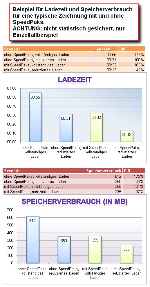

Hallo Siegfried,und herzlich willkommen im SolidWorks Brett auf CAD.de   Ich hab auch seit den ersten Anzeichen von SpeedPak immer wieder damit probiert und war mit den eingeführten Änderungen dazu in der 2010 auch recht zuversichtlich, dies endlich im praktischen Arbeitsalltag meinen Anwendern nahebringen zu können. Das hat auch verhältnismäßig gut geklappt, vor allem in den Bereichen, die wie ihr mit großen Baugruppen und davon abgeleiteten Zeichnungen arbeiten und bei Win XP/32 immer wieder vor die Proz ...

Hallo Mixie,das ist ja eine interessante Aufgabe, in jedem Fall CAD.de technisch schon mal 10 Unities für die gute und ausführliche Aufgaben- und Problembeschreibung.Je nachdem, was du anschließend als Zeichnung machen musst, muss ich leider empfehlen von SpeedPak noch die Finger zu lassen. Es gibt da ein paar sehr blöde Einschränkungen (meist aufgrund des aufgezwungenen Entwurfsmodus der Zeichenansichten), wenn man mit denen nicht Leben kann ist SpeedPak (in der Zeichnung) nicht gut nutzbar.Ich hab aber a ...
