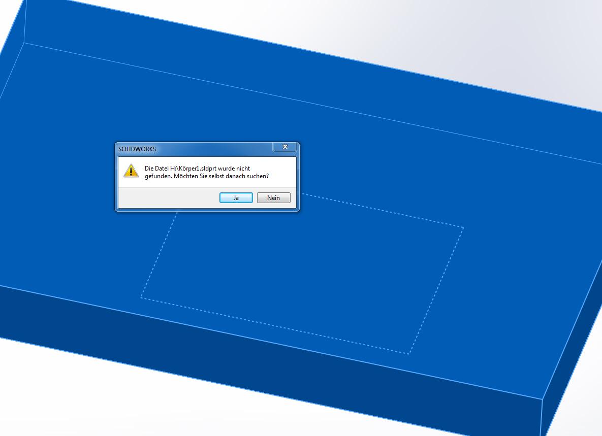

Thermoflasche am 28.11.2016 um 07:56 Uhr (1)
Hallo Lenz,gerade nochmal ausprobiert, Teil unbenannt und in den Abspalt-Befehl gegangen. Änderungen lassen sich zwar durchrechnen, im Befehl findet Solidworks aber die Teile nicht wieder ....------------------ Gruß ThermoTake it easy, altes Haus, wer morgens länger schläft, hälts abends länger aus.

Thermoflasche am 14.01.2013 um 07:39 Uhr (5)
Hallo Leute,beim duplizieren einer Baugruppe in den ein abgespaltetes Teil vorhanden ist werden die Referenzen nicht korrekt gesetzt. Der Abspaltbefehl in Solidworks verliert den Bezug zum neuen Teilenamen. Hat jemand da Erfahrungen gemacht oder sogar eine Lösung?------------------ Gruß ThermoTake it easy, altes Haus, wer morgens länger schläft, hälts abends länger aus.
