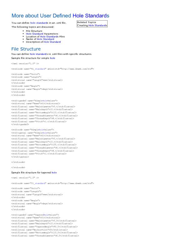

Moin Rooty,erst einmal Danke. So einfach ist das!Nur leider habe ich keinen Admin-Modus. Und die Dateien im esourcesstandard Ordner auf der C-Platte kann ich zwar bearbeiten, aber nicht speichern. Kein Schreibrecht.Aber unser CAD-EDV-Mann hat sich da was einfallen lassen:Wir editieren die Dateien und führen dann ein kleines Script aus, was die editierten Dateien (und auch Neue in dem Ordner) in das Verzeichniss kopiert.Trotz alledem spreche ich Ihn mal auf Deine Lösung mit dem CATCollectionPath an. Moment ...
CATIA V5 Allgemein : Catia V5 R24 (2014) Standart xml für Senkbohrungen
ToolDesignEngineer am 26.02.2015 um 10:31 Uhr (1)
Hallo Rooty,hier schon einmal ein Ansatz.Der Trick ist die Erstellung des Ordners "CounterSunkBolt" im Standards-Ordner.In dem Anhang ist ein Beispiel für eine Kegelsenkung. Das kann man ja entsprechend anpassen.   Die PDF Beschreibt sehr gut die XML-Strukturen für die einzelnen Standards. Unter anderem gibt es auch noch Standards für SimpleHole, TaperedHole, uswIch selbst werde die Vorlagen bearbeiten nachdem unser CAD-EDV-Mann mir die Freigabe erteilt oder auf ein Netzlaufwerk verlinkt.gruß[Diese Nachric ...
