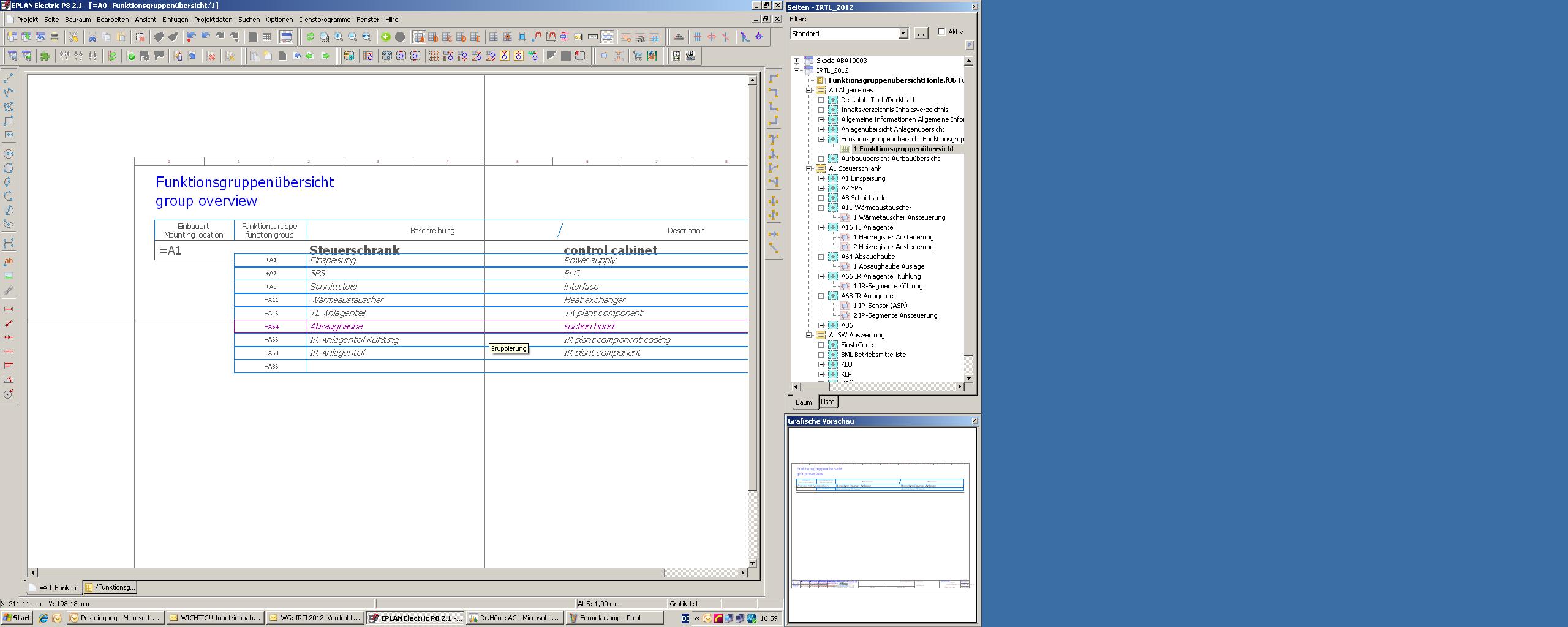

EPLAN Electric P8 : Dynamisches Inhaltsverzeichnis (Hat jemand eines oder wie machen?
UVmen am 03.03.2010 um 19:32 Uhr (0)
Hallo Bernd, Danke erst mal für deine Hilfe. Es hat mir sehr geholfen. Habe das Dokument umgearbeitet.Jedoch habe ich nun ein anderes Problem (siehe Bild).Ich wollte doch einen Anlagenübersicht, mit dazugehöriger Ortsübersicht haben. Siehe den alten Tread. Leider fehlt mir nun in dem Inhaltsverzeichnis die Gruppenübersicht in der Auflistung (siehe roter Kreis im Bild) Da Eplan diese auflistung nicht konnte hat mit nairolf ja ein Inhaltsverzeichnis entsprechend umgearbeitet, ich denke das es daran liegt. Nu ...

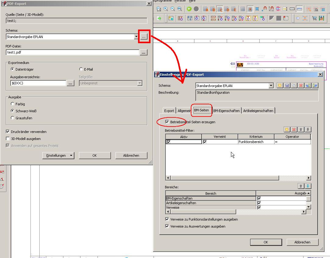

EPLAN Electric P8 : Eplan pdf export - bookmarks
UVmen am 22.01.2013 um 14:46 Uhr (0)
Dann bitte auch den Haken bei der PDF Export-Funktion herausnehmen (siehe Bild)Vielleicht lohnt es sich ein eigenes Schema anzulegen wenn Du das häufiger brauchst.VG UVmen
UVmen am 22.01.2013 um 15:39 Uhr (0)
Richtig, ich war auf einem ganz falschen Dampfer unterwegs. Hätte die Brille aufsetzen sollen, denn so geht es nicht Kann man dann nur im AdobeAcrobat ausblenden, wenn man diesen verwendet und es einen stört.VG
