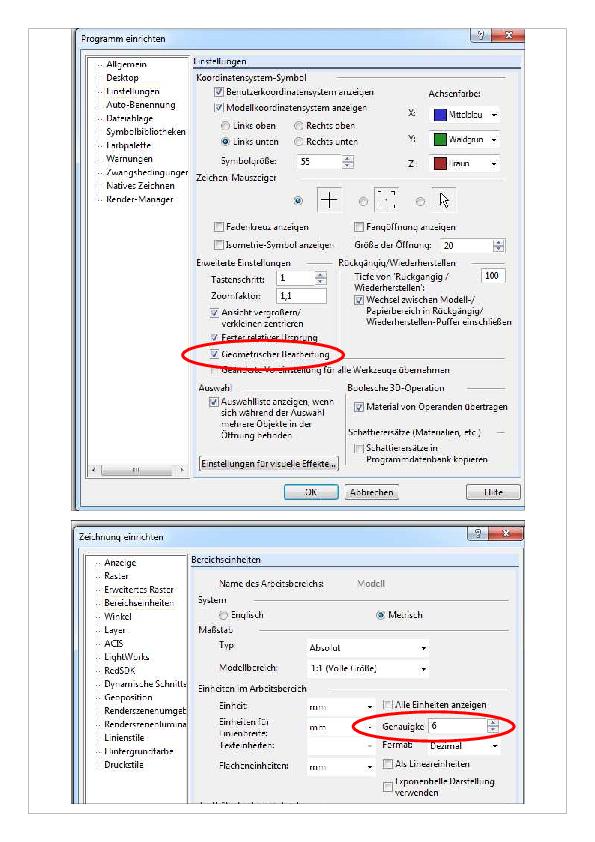

TurboCAD : Nachkommastellen entfernen
Wilhelm Bruns am 08.06.2017 um 11:16 Uhr (1)
Hallo Sven und alle anderen Leser / innen.Siehe mal den Anhang.Ich arbeite immer im Geometrischen Bearbeitungsmodus.Die Nachkommastellen solltest du auf mindestens 2 Stellen nach dem Komma einstellen. Sonst wird es zu ungenau und du bekommst falsche Werte angezeigt.Setze mal den Wert der Nachkommastellen auf Null.Zeichne eine Linie mit Hilfe der TAB Tasten in der Länge von 6,5mm und einem Winkel von null.Wähle diese Linie aus. Was wird angezeigt? Eine Länge von 7mm.Und das stimmt ja nicht.Setzte mal den Na ...
