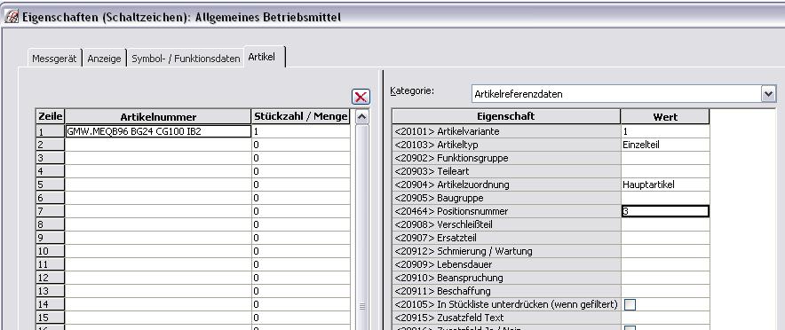

Hallo Racker!Die Eplan-Hilfe fördert folgendes zutage:20487 Positionsnummer"Legt an der Artikelreferenz die Reihenfolge für die Ausgabe der Artikel in der Stückliste fest."Gefunden zum Editieren hab ich sowas am Betriebsmittel Eigenschaften Artikel.Dort auf der rechten Seite Kategorie: Artikelreferenzdaten (siehe Bildchen). Es kann auch geändert werden.Wahrscheinlich kannst du die Reihenfolge festlegen wie die Artikel in der Liste ausgegeben werden, wenn ein Gerät mehrere Artikel hat.Habe ich jedoch noch ...

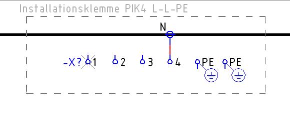

Zitat:Original erstellt von andreasvcgn:...und wie machst du es in Eplan?Ich habe mir ein Makro gemacht, bei dem die Klemmen gleich in der richtigen Reihenfolge im Schaltplan platziert werden, gerade bei einer 5-poligen Ableitung (Bild).Nummeriert werden sie am Schluss Seitenorientiert, aber da ja leider PE und N Klemmen nur zusammen davon ausgenommen werden können, muss man eben alle Klemmen markieren und die PE-Klemmen manuell "demarkieren".Tja, ich muss zugeben die Sache is a bissl umständlich. Aber i ...
