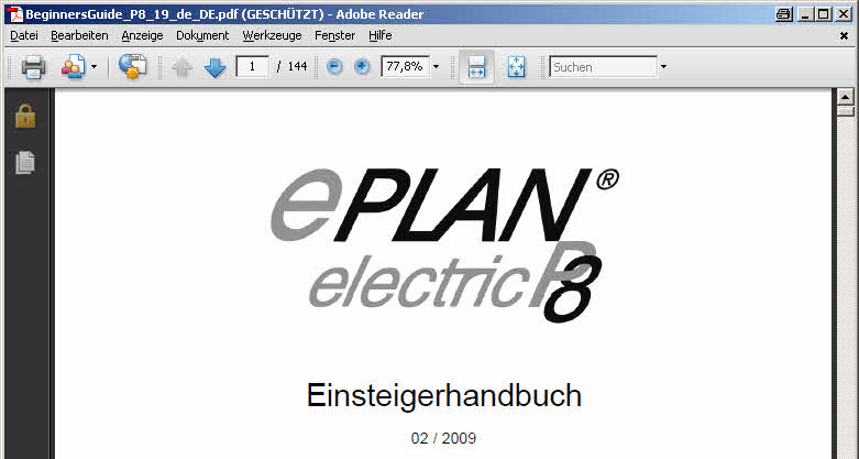

EPLAN Electric P8 : Einstieg in ePlan P8
bgischel am 20.02.2011 um 09:04 Uhr (0)
Guten Morgen Syntex und willkommen hier Zitat:...Gibts es vielleicht eine Art Anleitung wie man vorgeht wenn man mit ePlan zum ersten Mal schafft?es gibt auf der Installations-CD ein PDF "Einsteigerhandbuch". Da sind die ersten grundlegenden Schritte erklärt. Sollte auch im Eplan-Supportbereich zu finden sein.@SpeicherortPrinzipiell egal. Das hast Du richtig erkannt.@VorlagenHier wird unterschieden welche Struktur ein Projekt später haben soll. Bspw. nach DIN mit Strukturkennzeichen (wie Anlage oder Einba ...
