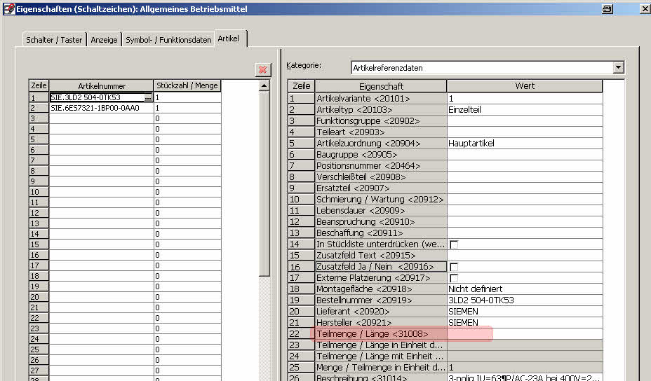

EPLAN Electric P8 : Nur ganzzahlige Artikelmengen möglich
bgischel am 18.06.2011 um 08:01 Uhr (0)
Guten Morgen Manfred,nein so direkt geht das (leider) nicht. Dazu gibt es die Eigenschaft Teilmenge / Länge 31008 im Bereich der Artikelreferenzdaten (siehe Bildchen). Es gibt dazu (zum besseren Verständnis) auch ein PDF-Dokument im Eplan-Supportbereich... GrüßeBernd------------------ P8 Magic | P8 FAQs | Normen, Links... | Historie | Hilfe | Suchen | Finden | Fragen | Geprüft
