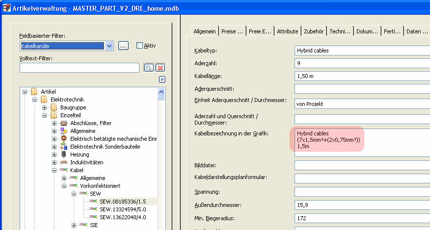

Hallo Schiess-Bürger und willkommen hier das mit den 16x ist schon (nach Eplan-Philosophie) richtig bspw. wie im Bildchen zu sehen. Du mußt dann die Eigenschaft Kabelbezeichnung in der Grafik 20067 am Kabel im Plan zur Anzeige bringen. Das kann man elegant über eine spezielle (eigene) Eigenschaftsanordnung lösen.Und: Bitte die Systeminfo im Cad.de Profil um folgende Angaben ergänzen:Welche P8-Version (Versionsnummer bspw. 1.9.6) wird benutzt?Welche Ausbaustufe (Professional, Select, Compact oder Education ...
