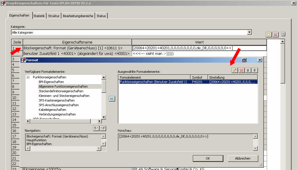

bgischel am 07.01.2013 um 21:15 Uhr (0)
Also ich habe da mal etwas probiert.1. Eine Projekt-Blockeigenschaft (für Geräteanschlüsse) gebildet (siehe Bildchen 1). Diese holt sich an die Geräteanschlüsse (egal welche) von der Hauptfunktion (hier der Gerätekasten) die Eigenschaft Benutzer Zusatzfeld 1 40201. 2. Diese (Projekt)Blockeigenschaft kann man nun wieder in das Formular mit einbinden (siehe Bildchen 2). Und zwar so das Eplan entscheidet wenn die Eigenschaft Benutzer Zusatzfeld 1 40201 gefüllt ist wird die (Projekt)Blockeigenschaft ausgeblend ...
