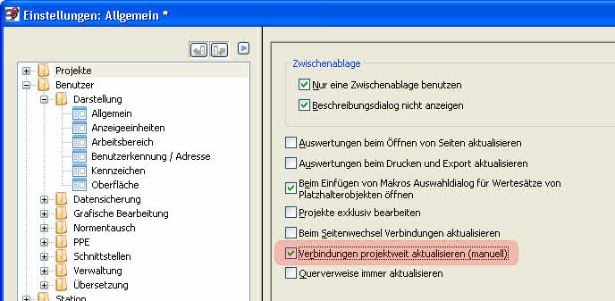

EPLAN Electric P8 : Verbindungen aktualisieren
bgischel am 01.09.2011 um 15:25 Uhr (0)
@WignatzWie sieht denn Deine Einstellung zum erzeugen der aktuellen Verbindungen aus? Siehe angehangenes Bildchen.Häkchen gesetzt bedeutet: es werden immer über das gesamte Projekt die Verbindungen aktualisiert, Häkchen nicht gesetzt bedeutet: es werden die Verbindungen nur für die markierten Sachen aktualisiert (bspw. nur für die aktuelle Seite).Eventuell fehlt hier der Haken... ------------------ P8 Magic | P8 FAQs | Normen, Links... | Historie | Hilfe | und-color: #FFFF99'>Suchen | Finden | Fragen | Geprüft
