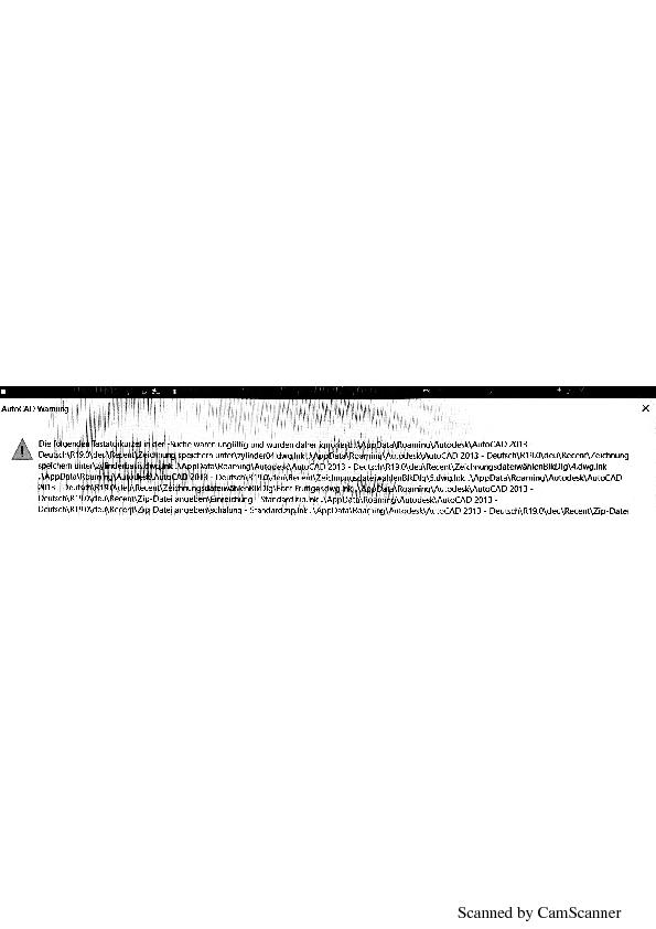

Gestern nach einer längeren Pause habe ich wieder mal Autocad2017 gestartet und bekomme beim Starten oder beim Wechsel von einer Zeichnung zur anderen ellenlange Meldungen dieser Art mit dementsprechender Wartezeit. Die angeführten Dateien gibt es alle, aber warum sucht ACAD danach? Ich habe ja seit der letzten Session vor einigen Monaten nichts verändert.

cad4fun am 05.04.2017 um 12:45 Uhr (1)
Ich habe diese Warnungen ständig und das behindert mich extrem.zu a) Dateien fehlen - warum sollten auf einmal Dateien fehlen?zu b) veraltet usw - gleiche Fragestellung: warum plötzlich?Wo könnte ich diese Verknüpfungen finden?[Diese Nachricht wurde von cad4fun am 05. Apr. 2017 editiert.]

cad4fun am 05.04.2017 um 14:34 Uhr (1)
Fehler gefunden! Eintrag im Suchpfad für Plotstiltabelle "..", das war meine letzte Änderung!

cad4fun am 05.04.2017 um 19:03 Uhr (1)
Zitat:Original erstellt von cadwomen:da ich ab und an den Wald nicht seh in dem ich stehhttp://www.cadmaro.de/index.php/15-tipps/111-linkplotstylescu cwDie Befolgung des Tipps - Suchpfad der Plotstiltabelle ".." - hat dazu geführt, dass ich ständig AutoCAD Warnungen bekomme mit ungültigen Tastaturkürzel, weil anscheinend der ganze Computer durchsucht wird.
