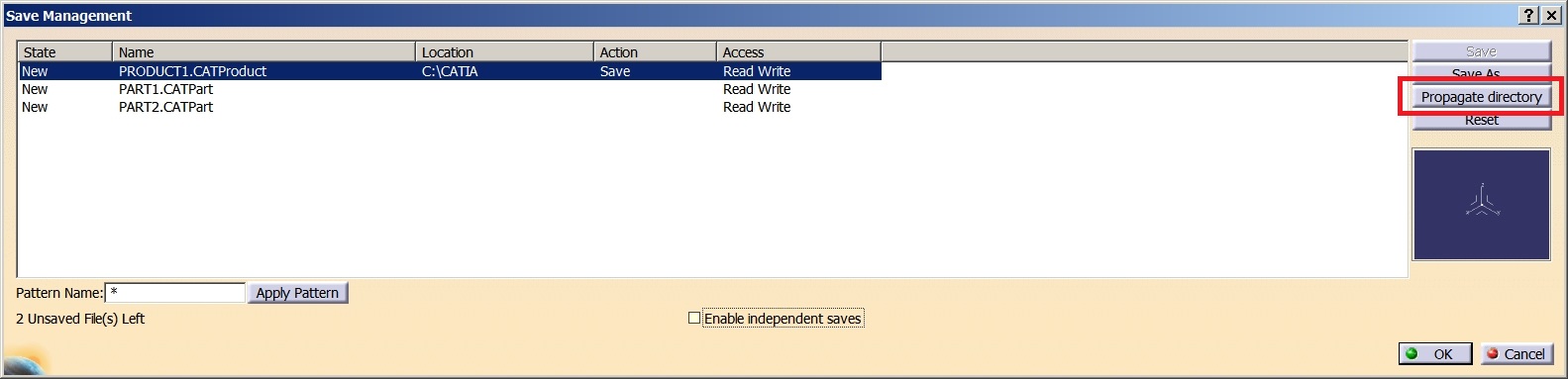

Hallo GroßmannN,Du kannst die neue Version des Produktes mit "File/Save Management" in einen neuen Ordner speichern.Über den Schalter "Propagate Directory" (bei selektiertem Produkt in der Liste) wird dieser Speicherordner für alle im Produkt verbauten Elemente übernommen - diese werden als Kopie im neuen Ordner gespeichert und entsprechend im Produkt verknüpft.Alternativ gibt es noch die Funktion "File/Send to", dazu muss das Produkt, das an einen neuen Ordner "versendet" werden soll, allerdings schon ges ...
