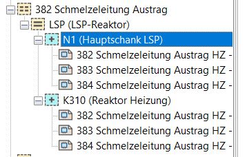

EPLAN Electric P8 : Skript: Strukturkennzeichen auslesen
fency am 07.09.2022 um 17:36 Uhr (15)
Hallo liebe Eplan-Kollegen,gibt es eine Möglichkeit die im Projekt vorhandenen Strukturkennzeichen abzurufen? Also sie direkt im Skript verwenden zu können?Ich würde gerne vermeiden einen Umweg über eine Beschriftungsausgabe der Strukturkennzeichen zu gehen. Danke für euren Input.mfgFency------------------Eplan P8 2.9 SP1
fency am 09.09.2022 um 17:20 Uhr (1)
Danke Jonny, das habe ich mir schon so gedacht. Ich habe das kurz versucht und es funktioniert auch hier nicht ganz wie erhofft, meine Hoffnung war, dass ich die vollständigen Strukturkennzeichen bekomme, aber leider ist das alles nach Anlagen, Einbauort,... getrennt. Damit kann ich aber leben, mir reichen die Einbauorte. Meine Idee war, über die Einbauorte ein Script erstellen zu können, um einzelne Beschriftungsdateien für die Einbauorte erstellen zu können. Woran ich hier aber scheitere sind die verschi ...
fency am 12.09.2022 um 15:24 Uhr (1)
Danke erstmal für eure Rückmeldungen.@Frank S.: Sorry wenn ich hier etwas begriffsstutzig bin. Also wenn ich deinen Code ausführe und bei den beiden strings meine eigenen Daten einfüge:string sSchemeName = "EA-Liste"; //Name des Schemas Fertigungsdaten Exportstring sLocation = "D1"; //Wert der bei Einbauort eingetragen wirdDann sollte die Beschriftung schon erstellt werden? Bei mir passiert hier nichts erkennbares, der Code wird aber abgearbeitet. Muss ich hier noch etwas anderes anpassen oder stehe ich hi ...
fency am 12.09.2022 um 15:55 Uhr (15)
Danke jetzt hab ich verstanden. Danke nochmal an alle für die Hilfe. Wenn das Script sauber läuft, werde ich es hier noch reinstellen. mfg und schönen Tag noch------------------Eplan P8 2.9 SP1
Code.txt
fency am 13.09.2022 um 11:23 Uhr (1)
Hallo Frank,sorry ich war gestern zu voreilig, dass ich es verstanden habe.Das Script wird zwar abgearbeitet und auch in der Schleife, nach all meinen Strukturkennzeichen.Aber aus einem mir nicht begreiflichen Grund, wird dabei nicht die Beschriftung ausgegeben, sondern es wird die Excel Vorlage ausgeben?!Ich bin hier wirklich etwas ratlos gerade wie das passieren kann. Im Anhang ist mein Code, vielleicht siehst du ja was ich hier noch falsch mache. Wäre ich dir wirklich sehr dankbar. mfgFlorian ---------- ...
fency am 13.09.2022 um 17:32 Uhr (1)
Frank, danke für deine Rückmeldung.Ich habe es jetzt mit deinem Skript versucht und mit deinem Beschriftungsschema.Das funktioniert auch gut, ich habe es auch nochmal mit meinem Schema versucht und das Problem gefunden. Sobald ich eine Excel-Vorlage in dem Schema einstelle (in meinem oder deinem) funktioniert es nicht mehr und es werden nicht die Beschriftungen ausgegeben, sondern nur für jeden Ort die Excel-Vorlage. Ich bin da echt ratlos, warum sich das Script an der Vorlage stört.Hat hier noch jemand ei ...
fency am 14.09.2022 um 12:24 Uhr (1)
Danke für dein Feedback Hans, aber diesen weiteren Umweg will ich mir eigentlich ersparen, kann doch nicht sein, dass das die einzige Möglichkeit ist. ------------------Eplan P8 2.9 SP1
HandischerExport.xlsx.txt
fency am 14.09.2022 um 13:42 Uhr (1)
Hallo Frank,Ja händisch funktioniert der Export mit Vorlage.Im Anhang jetzt mal mein Schema für die Ausgabe, die Vorlage, der händische Export und das was das Script exportiert. Vielleicht wirst du daraus schlau. Danke  ------------------Eplan P8 2.9 SP1[Diese Nachricht wurde von fency am 14. Sep. 2022 editiert.]
ErgebnisScriptExport.xlsx.txt
fency am 14.09.2022 um 13:43 Uhr (1)
So und nun noch der letzte Anhang------------------Eplan P8 2.9 SP1
Script_IO-ChecklistenachEinbauortengetrenntexportieren.txt
fency am 15.09.2022 um 19:38 Uhr (1)
Ok ich hab das heute nochmal versucht, auf einen Verdacht hin, nach dem Frank meinte es würde problemlos klappen. Ich habe einen anderen Ordner versucht und sieh da es geht. Es scheint so, als hätte Eplan ein Problem mit Ordnern die mit OneDriver verknüpft sind. Das ist das einzige, wie ich mir das erklären kann. Danke nochmal an alle für die Hilfe. Ich hänge als Anhang noch meinen aktuellen Code an. Für alle interessierten.mfgFency------------------Eplan P8 2.9 SP1
