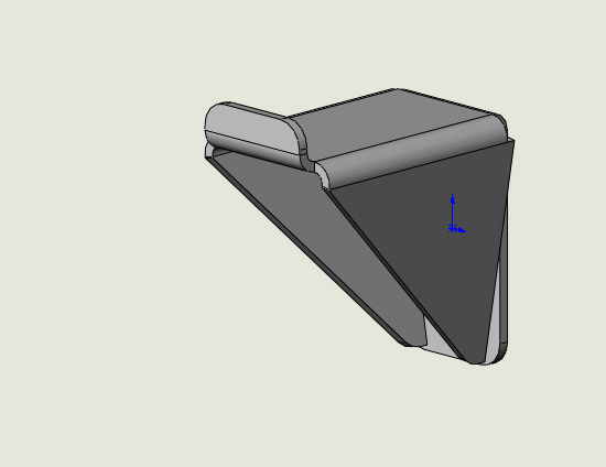

SolidWorks : Zeichnung: Abwicklung Blechwinkel
goofy_ac am 17.03.2011 um 13:29 Uhr (0)
Hallo allerseitsmir raubt seit geraumer Zeit ein Blechwinkel den letzten Nerv...Ich habe mir das Teil erstellt, bekomme es im Modell fehlerfrei abgewickelt, aber - füge ich es als Ableitung in eine Zeichnung ein, werden keinerlei Biegelinien dargestellt, und für die Zeichnungsansichten erscheint im Manager nur rote Farbe: "...enthält Features, die nicht abgebogen werden können" - die Ableitung selbst ist jedoch fehlerfreiEgal, welche Features ich im Modell einzeln oder in Kombination unterdrücke, die Fehle ...
