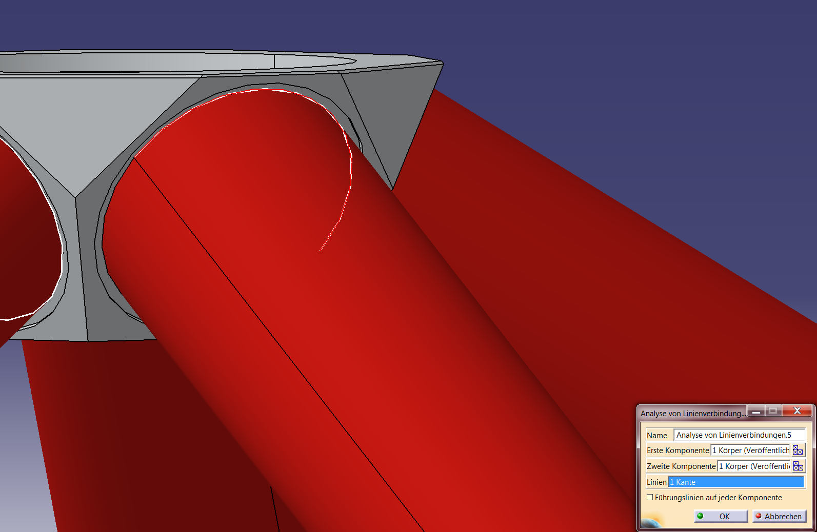

Moin moin, Ich möchte in CATIA eine FEM Simulation durchführen und habe EINIGE (Schätzungsweise 3000) Schweißnähte zu betrachten. Jetzt habe ich das Problem, dass man mit "Analyse von Linienverbindungen" zuerst beide Körper auswählt (warum springt hier die Auswahl nach Anwahl des ersten Körpers nicht automatisch um? Gibt es dafür einen Shortcut?) und danach ja die Linie, an der geschweißt wird. Jetzt wüsste ich gerne, wie ich dort mehrere Linien auswählen kann, da mir das eine ganze Menge Arbeit ersparen d ...

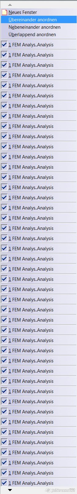

Jap. Habe sowohl die Batch drüberlaufen lassen, als auch - um sicherzugehen - jede Datei einzeln ausgewählt.Habe es jetzt übrigens bis jetzt laufen lassen. Die CATAnalysis ist immernoch 130 MB klein ud CATIA reagiert immernoch nicht.Achso: Drehen, zoomen und bewegen kann ich die Kamera noch.Das Startmenu sieht übrigens so aus (siehe Bild)Unter Fenster ist es etwas übersichtlicher. Hier zähle ich 84 Instanzen der Analysis.Und noch etwas: Scheinbar tut er noch so, als würde er was machen. Als ich heute morge ...
