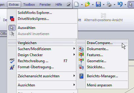

SolidWorks : SLDDRW vergleichen
grisu486 am 10.09.2011 um 09:35 Uhr (0)
Näääää .... nich da, sondern hier:In SolidWorks -- Extras -- Vergleichen -- DrawCompare ------------------Viele GrüßeUwe MahnerCSWPCSWSTCSWICSWEDPS Software GmbH
