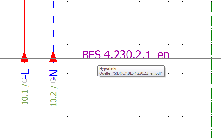

Leider funktionieren auch die "Externen Dokumnte" Links innerhalb des Schaltplanes nicht.Wenn ich mit der Maus über den Text "Data Sheet" fahre kommt keine Sprungfunktion zum externen Dokument.Innerhalb von EPLAN funktionert der Zugriff auf "Externes Dokument 1" einwandfrei.Wie/wo muss ich in der Artikelverwaltung das Datenblatt hinterlegen, damit ich auch aus dem genertierten .pdf darauf zugreifen kann?Komm hier echt keinen Schritt weiter...bitte um HilfelgAlois

Habe heute das Ausgabeverzeichnis geleert und nochmal exportiert.Auch weiterhin keine funktionierenden Links im .pdf- Habe einen Hyperlink mit Grafik- Hyperlink eingefügtDieser funktiniert innerhalb von EPLAN, nicht im pdf- Habe viele Links in den Artikelstammdaten als "Externes Dokument 1" hinterlegtDiese funktionieren alle innerhalb von EPLAN, nicht als pdfDer Ausgabeordner hat sich nach erneuten exportieren mit dem Projekt und allen Datenblättern die als "Externes Dokument 1" hinterlegt wurden gefüllt.$ ...

Lösung des Problems mit Hilfe des EPLAN-SupportsWie ich im Post vorhin überlegt hatte, hat das Problem tatsächlich seine Ursache in den DruckeinstellungenDiese Station-Einstellung (siehe Screenshot) hatte auch auf Grund von Versuchen Maßstabsgetreuen Ausdrucke zu erhalten von *Originalgröße auf *Auf Seite skalieren umgestellt.Die PDF Links sind danach zwar vorhanden gewesen, waren aber jeweils ca. 4-5 cm oberhalb der eigentlichen Position zu finden.lgAlois
