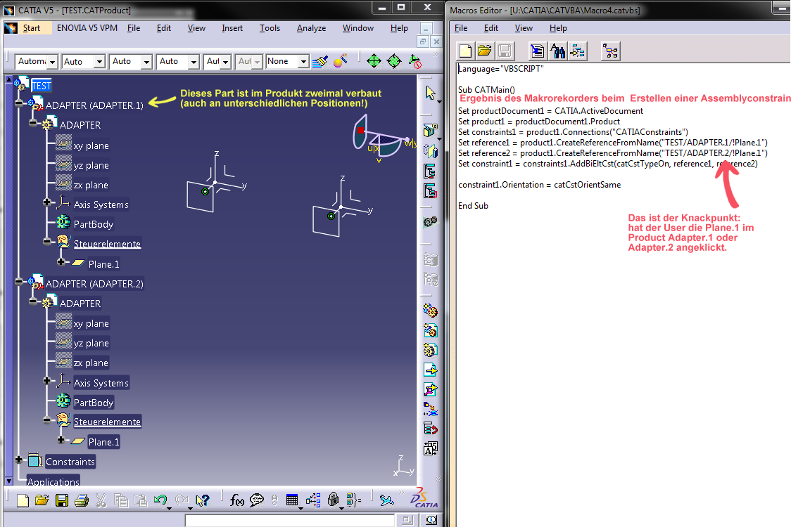

CATIA V5 Programmierung : Per VB auf mehrere Caita Instanzen zugreifen
jotge am 27.09.2012 um 13:47 Uhr (0)
Nein, da ist was anderes gemeint. In dem von Dir referenzierten Beitrag geht´s darum, dass mehrere CATIA-Programme parallel laufen.Ich will aber wissen, ob bei einem SelectElement die Plane.1 aus dem CATPart ADAPTER.CATPart im Produktbaum aus dem Produkt ADAPTER.1 oder ADAPTER.2 kommt. Siehe Anhang!------------------Jochen Geschwentner WIGE Konstruktionen www.wige.com_______________________________________________________________
