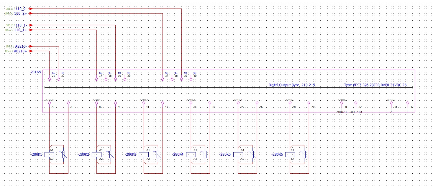

krs.major am 04.02.2014 um 08:28 Uhr (1)
Hi Forum,ich bin neu hier, und hab keinen passenden thread zu meinem Problem gefunden.Find das Forum Klasse und hab schon einige nette Tipps gefunden.Ich hab mal einen neuen Thread erstellt btt:Ich setze eine fehlersichere Ausgangskarte(6ES7 326-2BF00-0AB0)ein.Das problem ist das ich 2 Klemmen für einen Ausgang habe, die Klemmen aber logischerweise nicht die gleiche Adresse zuweisen kann.In der Funktionsschablone sind die Klemmen auch als DA deklariert, die könnte ich hier zwar ab ändern, möchte ich aber e ...

krs.major am 04.02.2014 um 09:39 Uhr (1)
Moin,erstmal danke für die schnellen Antworten.@ Stefan:die Funktionsschablone möchte ich nicht ändern da die Ausgangskarte auch anders, je nach Sicherheitskategorie unterschiedlich beschaltet werden kann.Bei jedem Projekt mit f-Steuerung die Funktionsschablone ans Projekt anpassen find ich nicht so toll @ ralfm:Ja die Spule an 5+6 da diese Sicher schalten muss wird so gesehen 2 kanalig abgefragt und geschalten.MfG Krs ------------------EPlan P8 2.3Professional
