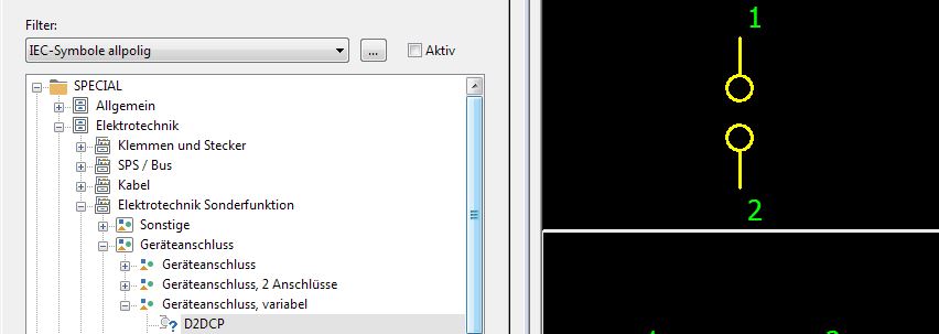

EPLAN Electric P8 : Potentialfarben nach Nom, abhängig von hintergrund
m.falk am 12.05.2015 um 12:32 Uhr (1)
Servus!Also zu den Potenzialfarben kann ich dir sagen, dass es bei den Farbeinstellungen die Funktion "Invers zu Hintergrund" gibt (siehe Anhang)Dann wird der Draht bei schwarzem Hintegrund weiss dargestellt und umgekehrt.Zu den Anschlüssen fällt mir momentan nur ein, zweifache Geräteanschlüsse zu verwenden und diese dann mit autoconnect verbinden lassen.------------------lG FalkiBei ePLAN ist vieles "Einstellungssache"  !![Diese Nachricht wurde von m.falk am 12. Mai. 2015 editiert.]
m.falk am 12.05.2015 um 13:18 Uhr (1)
Es gibt einen Geräteanschluss, der intern verbunden ist. Diese Verbindung ist nicht sichtbar.Vielleicht ist das das Richtige für dich? (siehe Anhang)------------------lG FalkiBei ePLAN ist vieles "Einstellungssache" !!
