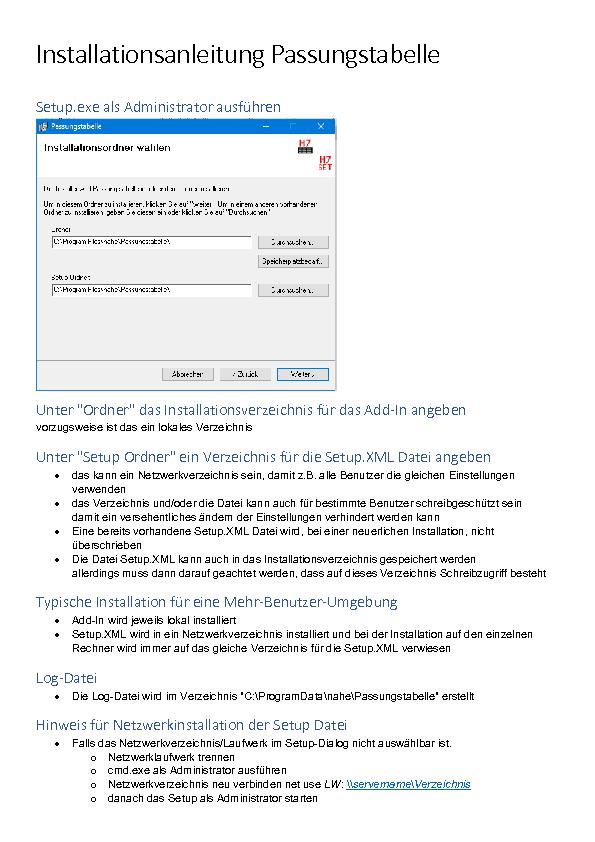

nahe am 15.04.2022 um 11:35 Uhr (15)
Hallo zusammen,anbei das OstergeschenkVersionshinweise für Version 8.3.0.2 - Zusätzliche Option für ereignisbezogene Auslösung des Makros hinzugefügt  es gibt jetzt zwei mögliche Ereignisse die das Makro auslösen können  Nach dem Regenerieren und vor dem Speichern bzw. vor Speicher als - Die Option zum Einlesen einer alten Ini-Datei wurde entfernt - Hilfedatei überarbeitet und mit Stichwörtern versehen - Die internen Id´s der Werzeugleiste wurden umbenannt um Überschneidungen  mit anderen Add-In´s zu verme ...
