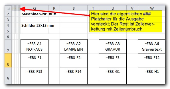

EPLAN Electric P8 : Beschriftungsausgabe ins Excel
nairolf am 18.11.2011 um 09:19 Uhr (0)
Hallo !Tja, das ist knifflig...1. Excel ist keine Textverarbeitung -- Exakte Formatierung / Zeilenabstände usw. gehen kaum bis gar nicht2. EPLAN gibt bei der Excel-Ausgabe immer zeilenweise aus, d.h. es sucht die ###-Platzhalter von links (wie soll EPLAN auch wissen, daß z.B. Zeile 7 noch zu der Ausgabegruppe dazugehört, und bei der Etikettenausgabe die Zeilen 6 UND 7 dupliziert werden sollen ?)3. Ein Tabellenblattwechsel bei bestimmten Kriterien (wie z.B. Wechsel des Einbauortes) ist aktuell nicht mögli ...
