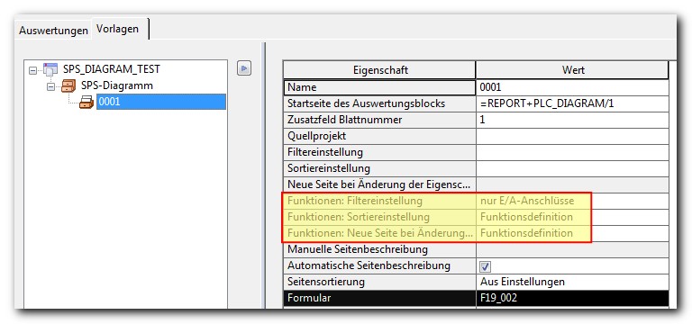

EPLAN Electric P8 : Auswertung SPS-Diagramm bei kombinierten DI/DO-Modulen
nairolf am 16.07.2012 um 14:38 Uhr (0)
Hallo !Also einen Vorschlag hätte ich da schon, allerdings wurde dabei etwastiefer in die Trickkiste gegriffen.Voraussetzung:Beide Darstellungen müssen mit dem gleichen Formular erfolgen.Wenn das sichergestellt ist, kann man eine Auswertungsvorlage erstellen, die als Funktionsfilter nur E/A-Anschlüsse aufsammelt(Anschluss- / Kartenversorgungen usw. werden ausgeklammert).Danach bei Funktionsfilter sortieren nach"Funktionsdefinition (Kategorie/Gruppe/ID) 20188"Damit sind schon mal alle Eingänge und Ausgänge ...
