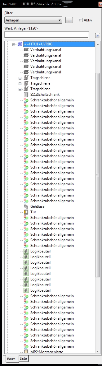

pegu am 11.05.2012 um 07:57 Uhr (0)
Also ich stehe jetzt auf dem Schlauch ...oder wie ein Kollege mal sagte:Die Wege von Eplan sind unergründlich!Gestern sah mein Bauraum nach dem Kopieren eines Schranks wie im Bild 1 aus.Heute morgen habe ich das Ganze noch mals gemacht und nun sieht es wie im Bild 2 aus.Meine Mutmaßung:Eplan war es gestern um 16 Uhr zu viel und zu heiß ...GrüßeSebastian
