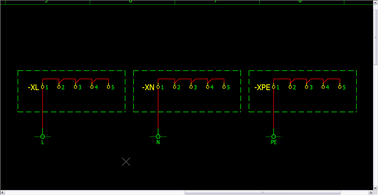

Also noch was zu 1x15 Fach Stegklemmen.Du solltest schon z.B. L mit 5 Klemmensymbolen zeichnerisch Brücken und dann bei N wieder das selbe u.s.w..Dann sollten es 3 x 5 werden. Eine würde dann zur Einspeisung dienen.------------------Eplan Professional International P8 1.9 SP1 HF1

Sehe ich das Richtig, das die Klemmen nur von einer Seite her bedient werden?Also wenn Du wert darauf legst, das diese im Klemmenplan erscheinen und nicht als Gerät mit Geräte Endklemmen versehen sind, dann musst Du Klemmen nehmen.Es gibt jetzt halt verschieden Möglichkeiten. Auch was die Beschriftung angeht.Wenn es jetzt nur ein Einzelnes Gerät ist, kannst Du Die Klemmenreihe auch mit -XL, -XN, XPE bezeichnen und die einzelnen Klemmen durchnummerieren. Eine Andre Variante wäre es die Klemmenreihe zu Numme ...

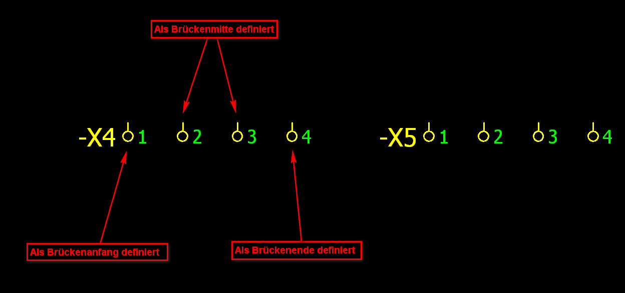

Das ist so nicht ganz Korrekt. Ich habe ein wenig herumprobiert, da ich die 2.1 Version erst ein paar Tage habe.Hier habe ich noch etwas mehr herausgefunden.Ich habe die mal die Klemmenleiste -X4 kreiert und die erste Klemme als Brückenanfang definiert (siehe Bild). Zusätzlich habe ich die Box Teilklemme angewählt (2es Bild). Bei den Anderen Klemmen habe ich die Box Hauptklemme abgewählt. Somit hast Du im Navigator nur einen Artikel für die Klemme.Wenn Du danach im Navigator auf "Bearbeiten" gehst, wirst D ...
