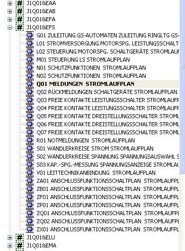

EPLAN Electric P8 : DIN 81346 Produktaspekt in der Praxis
robroy55 am 07.09.2011 um 11:05 Uhr (0)
Hallo Susi,bei uns handelte es sich um eine Mittelspannungsanlage, die schon gefertigt war und nur noch die Doku auf Eplan umgestellt werden musste. In sofern kann ich nicht sagen, ob die Fertigung da Probleme hatte. Ich stehe da halt auf dem Standpunkt wenn es der Kunde soll will muss die Fertigung da durch.Wir haben die Benutzerdefinierten Kennzeichen auch zur Gliederung genutzt. Wie gesagt hatten wir da ja auch noch das DCC-Kennzeichen mit drin.Ich stell am Wochenende mal ein paar Beispiele hier rein.-- ...
robroy55 am 07.09.2011 um 09:59 Uhr (0)
Guten Morgen Susi,bisher habe ich nur ein Projekt mit Produktaspekt erstellt. Da wir bei uns auch noch DCC-Kennzeichen mit einbringen mussten haben wir das so einigermaßen mit "benutzerspezifischer Kennzeichnung" hinbekommen.Prinzipiell stimmt schon Deine genannte Kennzeichnung. Wobei hier auch die Kürzungsregel zum Tragen kommt. Damit hat Eplan allerdings so einige Probleme. Ich musste damals viele Kennzeichen über die Vollständige Darstellung eintragen, da Eplan es über die "normale(sichtbare)" Kennzeich ...
robroy55 am 12.09.2011 um 15:45 Uhr (0)
Hallo Susi,ich bin leider nicht eher dazu gekommen. Ich habe Dir mal ein Beispiel der Projektstruktur, des Stromlaufplans und des Klemmenplans hier angehängt. Wie schon gesagt geht es nicht 100%ig aber schon ganz gut. BMK muss man öfters über das gesamte BMK eingeben, da Eplan hier manchmal falsch kürzt. Zumindest bei uns damals in der Version 1.9.10.Erklärungen zum "DCC = document kind classification code" findest Du hier------------------Grüße aus FrangnRobHabe keine Angst etwas Neues im Leben auszuprobi ...
