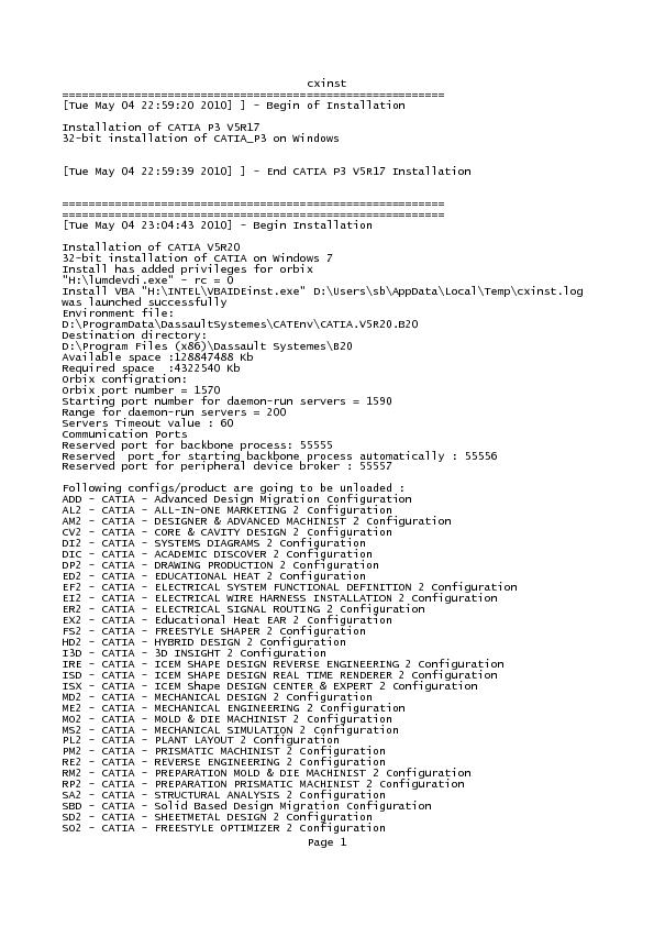

Servus,bekommst hier auch die gleiche Fehlermelung mit dem Enovia Zeugs oder wird die Installation gar nicht gestartet?Ich bekomme hier keine Fehlermeldung. Festplatte hat angefangen zu arbeiten, aber dann stoppt und das programm wurde nicht ausgeführt. Aber habe ich eine Nachricht gefunden vom anderen Forum."yes, it works (checked on 64 bit). But you will have to take at least the Win 7 Business edition to get it running (your machine has to be connected to a business network to access a CATIA license if ...

ServusAlso gemäß dem Fehlerprotokoll willst du V5R17 installieren und nicht R20.IMHOIn my humble oppinion (Meiner Meinung nach) ist de Datei des Pakets "EnoviaV5Adapter" defekt. Ggf bei der erneuten Installation diese Paket deaktivieren.Warum installierst du ein 32bit CATIA auf einem 64bt System? Deine Grafikkarte könne Probleme machen (keine zertifizierte Hardware, siehe Forensuche)GrußBerndHallo Bernd,Ich habe gerade 64 bit Catia V5R20_GA probiert zu installieren. Es ist komisch!! Der Rechner reagiert ni ...

Hallo,Ich habe gestern WINDOWS 7 Professional installiert. Danach habe ich probiert, Catia V5R17 und V5R20 zu installieren. Ich habe die erste Fehlermeldung bekommen. Dann Habe ich "net user administrator /active:yes" command administrator aktiviert. Mit Administrator KOnto habe ich zweite Fehlermeldung bekommen. Kennt jemand die zweite Fehlermeldung?? Ich habe vergessen cxinst für zweite Fehlermeldung rauskriegen. Ich kann sie senden wenn ich nach Hause fahre. Danke im VorausSerkan
