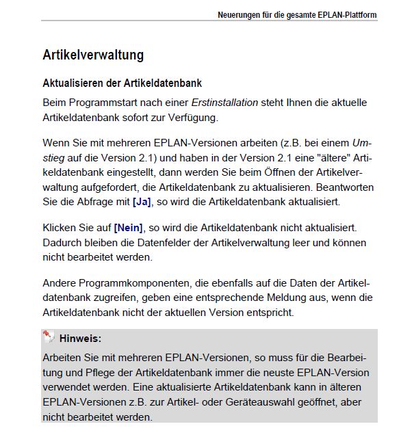

EPLAN Electric P8 : Artikeldaten in Eplan P8 1.9 und 2.1
uwa1984 am 19.04.2012 um 14:03 Uhr (0)
die Artikeldatenbank und auch Projekte können nicht mehr mit verschiedenen Versionen 1.9 bzw. 2.1 bearbeitet werden.Lösung gibts leider nur die eine, immer mit der selben Version arbeiten bzw. die Projekte bearbeiten. Ansehen geht mit der jeweils anderen Version.------------------Seien wir realistisch...Probieren wir das Unmögliche
