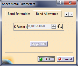

alwi am 26.08.2015 um 12:25 Uhr (1)
Hallo geduldige Helfer bis jetzt habe ich dank der Suchfunktion hier viele Fragen beantwortet bekommen und bin auch durch „rumprobieren“ und CATIA-Hilfe weiter gekommen. Allerdings hänge ich nun fest und komme einfach nicht voran.Ich möchte gerne die Biegetabellen von unseren Maschinen in CATIA einbinden. Dazu habe ich eine Stammexceltabelle angelegt (mit Bezeichnung, Blechstärke, Biegeradius und Pfadverweis auf die Abzugsexceltabelle) und eine Abzugsexceltabelle (mit Öffnungswinkel und entsprechendem Abz ...

moppesle am 26.08.2015 um 13:08 Uhr (1)
Hallo alwi,willkommen im Forum.wie hast du die Parameter verknüpft? Bzw. auf welche?gegebenfalls mal ein Bild machen.------------------Gruß UweAuch Catia ist nur ein Mensch!

alwi am 26.08.2015 um 13:24 Uhr (1)
Hallo Uwe,ich habe die beiden Exceldateien erstellt und dann die Stammexceltabelle in CATIA durch "Blechstandarddateien..." eingefügt (siehe Bilder).GrußAlex.

alwi am 26.08.2015 um 13:30 Uhr (1)
Hier noch 2 Bilder...

moppesle am 26.08.2015 um 14:18 Uhr (1)
Hast du den K-Factorparameter auch verknüpft?------------------Gruß UweAuch Catia ist nur ein Mensch!

alwi am 26.08.2015 um 14:48 Uhr (1)
Nein. Den habe ich gelassen wie er standardmäßig war. Habe beim K-Faktor nichts gemacht. Ist er nicht vernachlässigbar, wenn man die Biegetabelle hat? Ich habe zumindest bis jetzt gedacht, dass er sich automatisch der Biegetabelle anpasst. Wie/Womit muss er denn genau verknüpft werden? Muss da eine bestimmte Formel rein? Danke für deine Mühe!

moppesle am 26.08.2015 um 15:36 Uhr (1)
Ich würde versuchen den K-Factor auf die Tabelle zu verknüpfen.Musst du mal testen,habe ich ach noch nicht gemacht.------------------Gruß UweAuch Catia ist nur ein Mensch!

alwi am 27.08.2015 um 14:13 Uhr (1)
Deinem Tipp folgend, habe ich versucht den K-Faktor mit der Tabelle zu verknüpfen. Leider bekomme ich es nicht hin. In der CATIA-Hilfe bezüglich Biegeverkürzung heißt es unter anderem:"Wichtig: Beim Einlesen der Biegeverkürzung in die Biegungstabelle wird der K-Faktor nicht verwendet."Habe auch zwischenzeitlich das ganze nicht mit Excel, sondern mit Textdokument durchgeführt. Dasselbe Ergebnis: Stammtabelle wird angenommen, Abzugstabelle wird ignoriert.Wie ist es denn bei euch (die ihr damit arbeitet)? Füg ...
