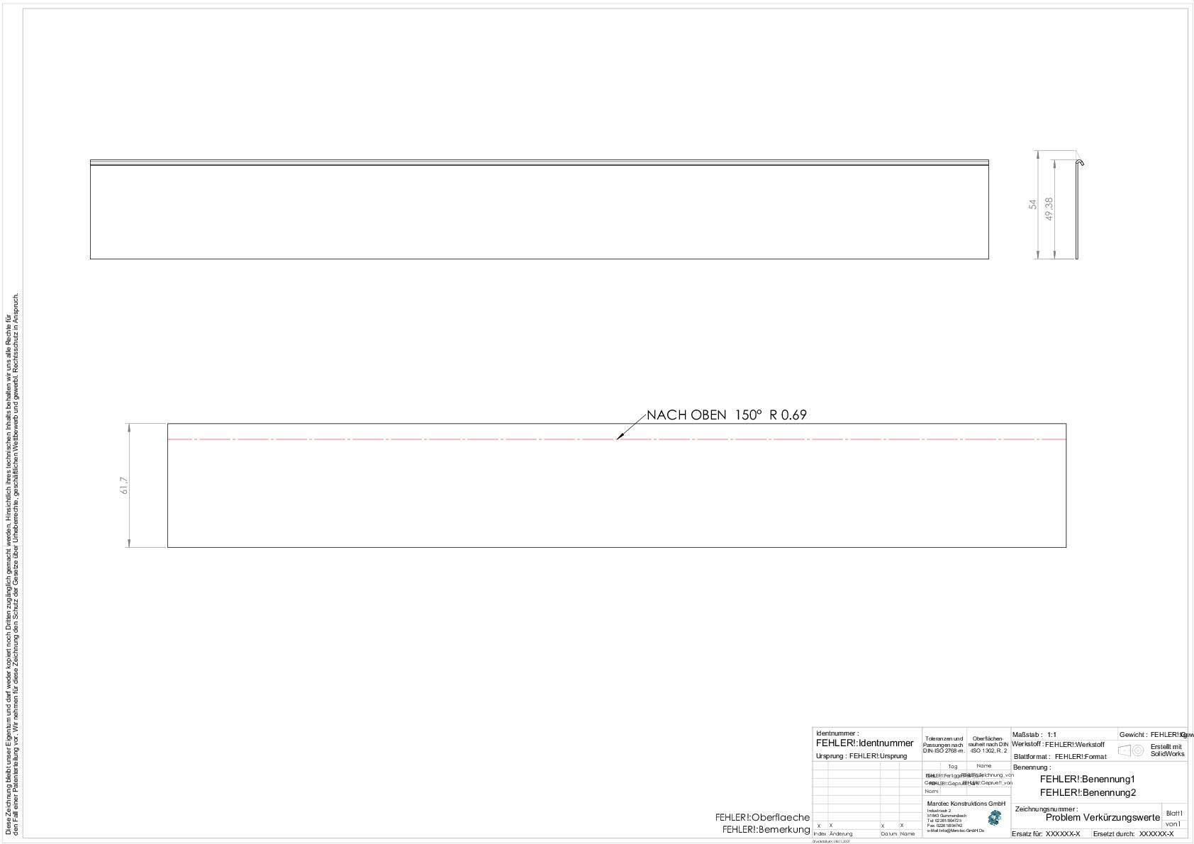

Robert Hess am 08.01.2007 um 10:04 Uhr (1)
ZIP-Päckchen oder ähnlches machen und dann Dateiendung auf .TXT stellen und dann hochladen.MFG Robert Hess.Oder per e-mail. Ich glaube wir sitzen geographisch auch nicht so weit auseinander.[Diese Nachricht wurde von Robert Hess am 08. Jan. 2007 editiert.]

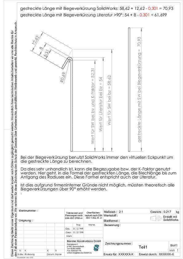

Robert Hess am 08.01.2007 um 10:56 Uhr (1)
Hallo Chris,anbei ein PDF-Dokument. Wenn Du die Höhe tatsächlich auf 54 mm (momentan 55,73 mm) einstellst, dann macht er auch in der Abwicklung 61,7 mm.MFG Robert Hess.P.S: Wenn Du eine Biegetabelle hinterlegst brauchst Du nicht bei jeder Lasche jeweils wieder auf die Biegetabelle verweisen. 1x reicht als Standard im Blechfeature.

Robert Hess am 09.01.2007 um 16:13 Uhr (1)
Hallo Stefan,ich glaube das Problem beim Carsten ist das "ß" im Usernamen.Kann man das vielleicht aus "ss" verändern?Hier das PDF-Dokument vom Carsten.MFG Robert Hess.

Lutz Federbusch am 11.01.2007 um 15:24 Uhr (1)
Zu der angesprochenen DIN6935 fällt mir noch auf, daß sie nur für Biegungen im bestimmten Radius-Blechdickenverhältnis gilt. Im hier vorliegenden Fall also NICHT, was gern vergessen wird!------------------Lutz FederbuschMein GästebuchDer Mensch, Herr oder Sklave der Technik?
